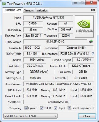

Tak jsem začal taktovat v MSI Afterburneru a narazil jsem na problém jde o to že jsem nastavil frekvenci GPU na 1238 MHz boost 1389 MHz ,ale v FurMarku se při zátěžovém testu ukazuje frekvence GPU1 1466 GPU2 1455MHz nevíte co to způsobuje?

Já vím já jsem psal už nastavené hodnoty c GPU-Z

Já právě když jsem zvedal takt třeba o 100MHz na jádro tak mi GPU-z psalo těch 1429MHz u boost ale ve furmark to bylo 1542MHz a házelo to artefakty.
