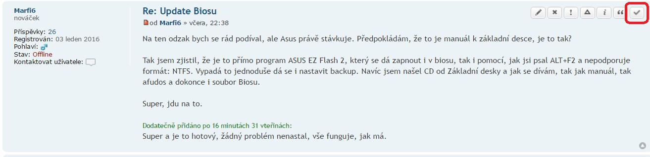

Příspěvekod Marfi6 » 21 bře 2016 22:38
Na ten odzak bych se rád podíval, ale Asus právě stávkuje. Předpokládám, že to je manuál k základní desce, je to tak?
Tak jsem zjistil, že je to přímo program ASUS EZ Flash 2, který se dá zapnout i v biosu, tak i pomocí, jak jsi psal ALT+F2 a nepodporuje formát: NTFS. Vypadá to jednoduše dá se i nastavit backup. Navíc jsem našel CD od Základní desky a jak se dívám, tak jak manuál, tak afudos a dokonce i soubor Biosu.
Super, jdu na to.
Dodatečně přidáno po 16 minutách 31 vteřinách:
Super a je to hotový, žádný problém nenastal, vše funguje, jak má.
