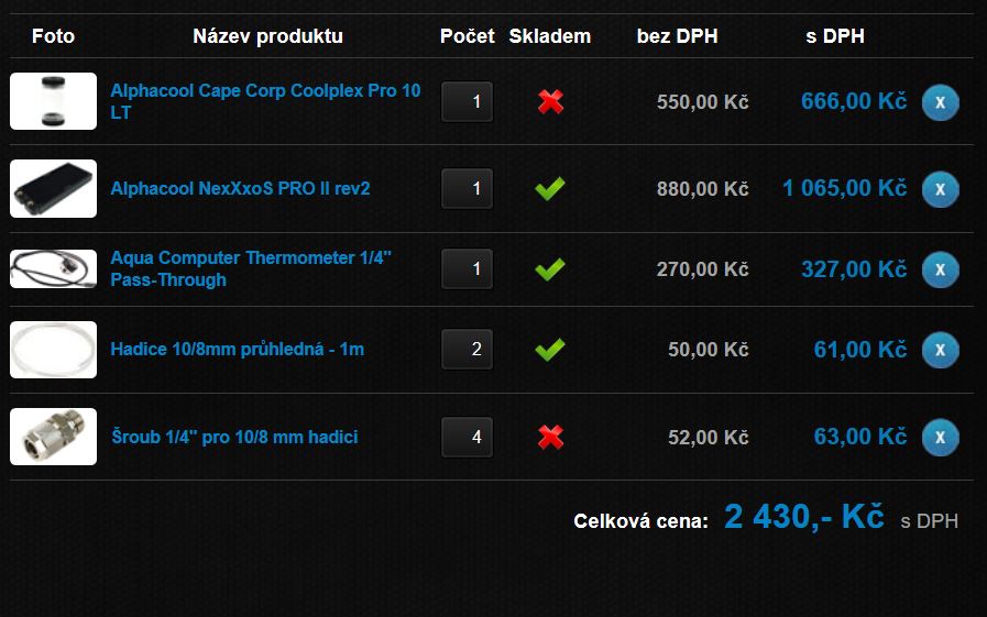

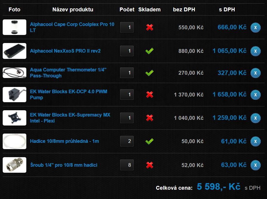

Dik za radu, libi se mi ta pumpa co si poslal. Než ty komplet sady tak bych si to spis poaskladal. Zkousel jsem si nahazet do kosiku veci co bych vzal pro prestavbu toho all-in-one i komplet sadu a vypadalo by to takhle:
pro přestavbu:
komplet:

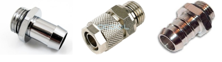

U hadic vubec nevim, jestli je lepsi PUR, PA, nebo PVC ? Stejne tak nevim u fitinek jake vybrat. Zavity a prumery jsou mi jasne, ale nevim jake zakonceni do hadic je lepsi ?

Takhle, všeobecně doporučovaný jsou fitinky s převlečnou maticí, sice jsou dražší, ale k těm nástrčným stejně potřebuješ svorky pro uchycení hadice, takže ve výsledku to vyjde skoro stejně + převlečná matice drží líp.
