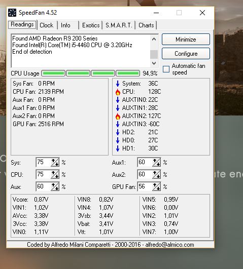

Kde se to dá zjistit?
Dodatečně přidáno po 2 minutách 34 vteřinách:
Výkon je pri hre na cca 85% ale teplotu tam nevidim (v task)
Dodatečně přidáno po 12 minutách 40 vteřinách:
tak tady?

CPU - 128 stupnu Celsia? Eeeee?
Jaky mas na procesoru chladic?

Teploty zjistíš přes HWInfo, nech běžet na pozadí. ještě udělej screen z CPU-Z a GPU-Z. Čím chladíš procesor?
Podle SpeedFanu má CPU 128°C, což asi ukazuje blbě...

Těch 128*C budu doufat, ze je chyba softwaru nebo čidla. CPU chladič je upevněny ? Pasta je pod nim ? Tenhle problém je "nový" nebo od sestavení PC apod ?

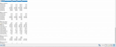

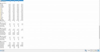

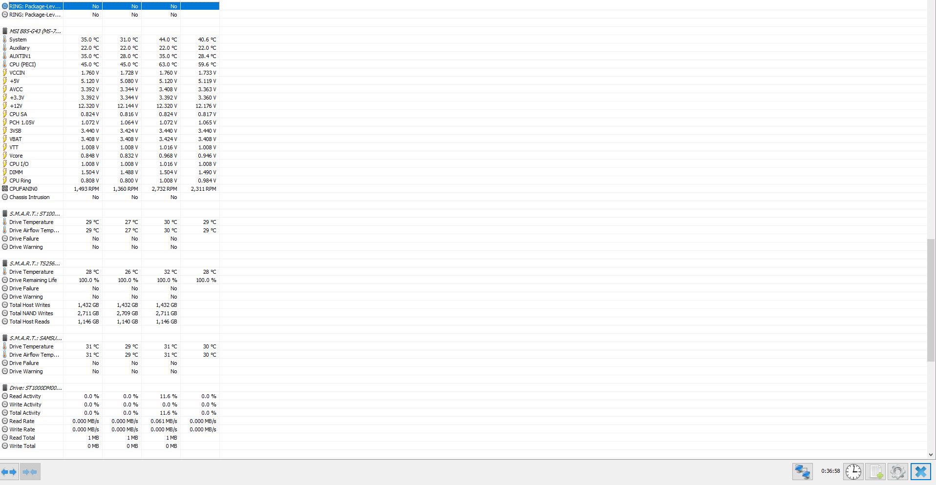

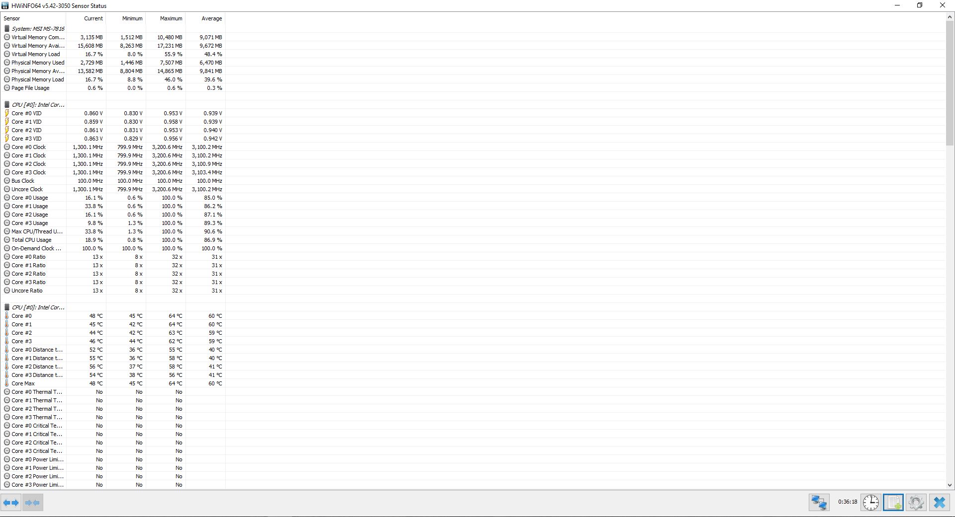

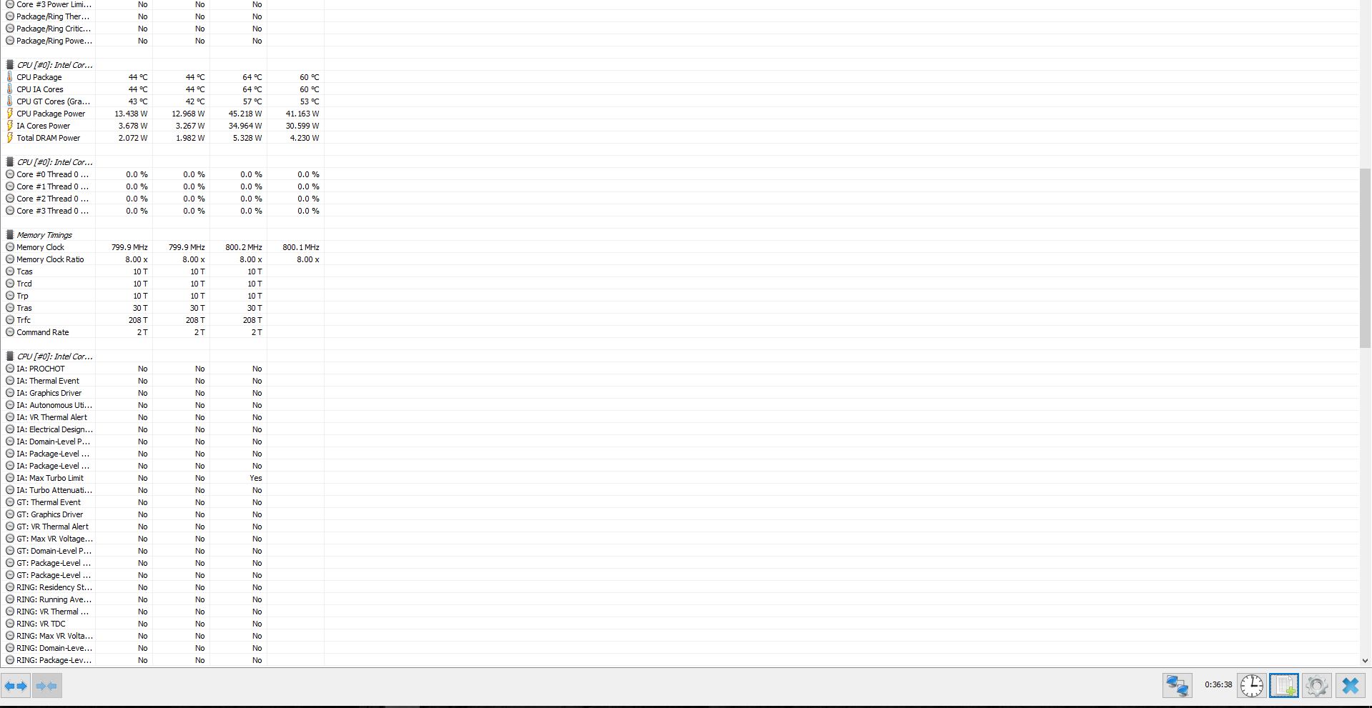

Takze zapl jsem mereni a zde je log:
http://leteckaposta.cz/582953717
a screeny zde:
Jinak meril jsem 35 minut a hral cca od 31. minuty a cca ve 27-28. minute FPS opet spadly pod 30...
Díky za veškeré rady :)

Mně je to s tím OC Genie nějaký divný. Máš zamčený procesor, takže efekt to musí mít naprosto minimální, ne? Asi bych ten nesmysl vypnul. Z HW info jde vyčíst to, že se ti přehřívá grafika, 97°C je dost, ale u R9 280X žádný div. Můžeš zkusit vyčistit a přepastovat chladič a zlepšit airflow ve skříni, případně můžeš v Afterburneru zkusit trochu snížit napětí při zachování taktů.
