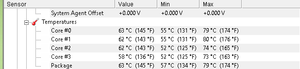

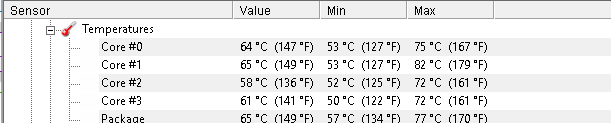

od dexter480
spravil som zatažový test cez program OCTT a výsledky som pozeral v programe HWMonitor

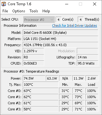

Napsal: 11 bře 2017 21:18
od dexter480
dal som na 1.300 V a stiahol si si aj další program Core Temp dám vysledky z core tempu aj z HWMonitora a teraz neviem ktorému programu mám veriť
Re: tak cpu i5 6600k
Napsal: 11 bře 2017 21:37
od vuLva
Osobně používám HWMonitor nebo HWiNFO64.
