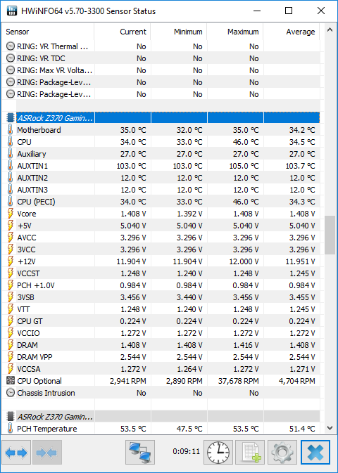

Ok, já tam mám jako auto od desky při mém nastavení RAM:
IO 1,25V - reálně běží na 1,272V - viz HwInfo, takže to by mělo být ok.
SA mi dala ale na 1,35V - reálně - 1,368V, což už je přes limit a asi i zbytečně moc.
Co vlastně přesně IO a SA dělá?
Podle toho, co jsem našel, tak zvyšování SA by mělo pomoci stabilitě, v případě taktování přes BLCK, což mám já mám ale klasicky na 100MHz, takže to tam asi pere zbytečně moc.
Včera večer jsem ho tedy srazil manuálně v biosu na 1,25V a normálně zatím jedu (reálně jde na 1,272V).
IO i SA jsou nyní tedy na stejno.
Dost jsem si o tom pročítal a možná by to šlo srazit ještě víc, ale pak bych musel testovat, jestli je to stabilní a ještě jsem nedoladil ani ten CPU jako takový, tak to když tak až potom, ale otázka taky je, jestli to má vůbec na něco vliv, pokud jsou tyhle napětí už v normě, tak bych se v tom asi pro zatím nešťoural.
Aktuálně to je takto - všechna napětí jsou ok?
Jinak degradování se projeví jak? Pokud Intel doporučuje do 1,35V, tak při tom by ještě žádná degradace nastat neměla, ne? Kdyby úplně odešel řadič, tak CPU už prostě nebude fungovat?
Odkud máš ty hodnoty, někde přímo z official Intel stránky? Uvádí se tam i další?
Díky.
Díky.
