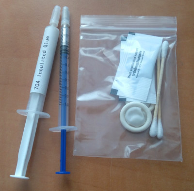

Nasel jsem neco u cinana na Aliku, nema s tim nekdo zkusenosti? Da se predpokladat, ze to bude +- stejne kvalitni jako grizzly conduct.? Maji tam i male 1g baleni :)
https://www.aliexpress.com/item/1005005958288493.html
https://www.aliexpress.com/item/1005005962427070.html
varujou tam pred pouzitim na Al chladic, coz by mohlo implikovat Ga...
a tady u te kapsle primo pisou "gallium based compound"
https://www.aliexpress.com/item/1005006243573472.html

Tak mi dorazil ten tekuty kov od Cinana, snad mi tam nenalili rtut Smile
Materialu je dost, tak se prip. mohu podelit o zbytek. Mam v planu delidovat 2 CPUcka...

Tak sem se konecne o Vanocich dostal na to udelat delid CPU a aplikovat ten tekuty kov a je to bomba! Na 4,7GHz, kde predtim CPU zacinal throtlovat na 105C (jadra mela docela rozptyl 82-105C), tak mam nyni teploty jader 61-68C. Je to dano asi hlavne tim, ze ta inteli srackova pasta za ta leta vyhnila, snad kdyz CPU bylo nove, tak to takle hrozny nebylo, ale nevim...
