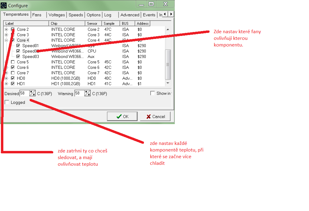

Zjednodušeně- stáhni speedfan, pohraj si s rychlostma (Speed1, Speed2) sleduj co se stane. Když to bude fungovat tak: Configure- Temperature- označíš které chceš používat. Každou si rozklikneš a necháš zatrehlé příslušné větráčky. (např. cpu- tak nechám zaškrtlý speed1 což je fan na cpu) Potom dole na liště u každé komponenty nastavíš teplotu při jaké se má začít chladit intezivněji. Nakonec v záložce speed nastavíš fanům. min a max otáčky. Když dáš min 0 tak bude stát a vzbudí se při překročení teploty.

Re: Regulace otáček větráků
okay okay
každá deska podporuje softwarovou regulaci napětí na těch konektorech různě (moje podporuje 3 z 5)
ve speedfanu si nastavíš hodnoty v procentech, který budou znamenat jak moc velký napětí je na těch konektorech
1.
- po zapnutí zaškrnteš Automatic fan speed (zajistí že se všechno bude potom provadět automaticky, teďka to všechno musíme nadefinovat)
- klikni na Configure
2.
- záložka Temperatures obsahuje seznam teplotních senzorů v tvým PC (grafiky to nepočítá)
- já zvolil teplotu jádra 2 protože ta je u mě vždycky nejvysšší a právě podle ní se to bude řídit (když tahle teplota vyleze tak program zareaguje)
- Desired znamená jakou teplotu si vyžaduješ a při jaký se hoděj větráky na tvojí maximální hodnotu otáček co nastavíš
- Warning je kdy to má vystřelit na 100% (nehledě na to, že si nastavil maximum třeba 60% u nějakýho větráku)
3.
- Speeds je záložka kde jsou ty konektory, který jsou podporovaný na softwarový ovládání
- Speed 01 je většinou CPU fan
- já mám zaškrtlej zadní větrák z casu "zadni" a dvojici větráků na jednom pinu "H70"
- dole máš kolik to pojede v klidu a kolik když bude Desired
- zašktni Automatically variated protože chceš aby ta hodnota byla automaticky volená v závislosti na tý zaškrtlý teplotě v Tempeartures
4.
- Advanced je menu kde máš nějaký pokročilý instrukce o těch konektorech
- mě to funguje když mám na těch konektorech o který se jedná (PWM2 a PWM3) Manual set PWM - to znamená že ty si to nastavíš manuálně všechno a jinak Linear DC mode (jsou to ty 3 piny)
