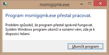

Dobrý den,
Mám takový problém, při spuštění pc ve windows 8 mi naskočí okno, že program msmigqmk.exe přestal pracovat. Tak odkliknu ukončit program, ale žádné změny v pc nepozoruji. A při dalším spuštění pc to znovu naskočí.
Program msmigqmk.exe přestal pracovat Vyřešeno

K tomuto programu google nic nenašel. Zkus jej najít, kde vlastně leží a čeho součást by to mohla být. Jinak ti můžu doporučit udělat log HijachThis a vložit jej do správné sekce, naši virobijci se na to mrknou. Jak udělat log najdeš v článcích a návodech.

Vím, že ten program leží ve složce: C:\Windows\inf\msmigqmk\

Zaleží co to dělá a proč.

Ramboska píše:Vím, že ten program leží ve složce: C:\Windows\inf\msmigqmk\
Z toho adresare se nema co spoustet, zkontroluj si PC na viry!

Tak problém snad vyřešen. V té složce byly trojské koně, tak sem je za pomoci Noda odstranil. Teď už se nic nespouští.
