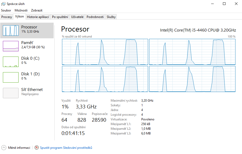

Zdravím, řeším už 14 dní zapeklitý problém. Adobe Premiere Pro a Media Encoder CC 2015 úspěšně používám na jednom PC s MB Z97 + Xeon E3 + 16GB RAM + GTX750Ti...
Teď mám sekundární PC s i5-4460, MB B85M, 8GB RAM, a při exportu se jakoby zasekává, jede přerušovaně, obrázek za 1000 slov

5) samozřejmě všemožně googlit a zkoušet leccos (známý problém s parkováním jader CPU to nebude, tady jedou všechny jádra ale vždy jen vteřinu či jen pár vteřin, pak nic, za chvilku zas na pár vteřin naskočí)

Export stejného formátu (konkrétně PALDV MPEG2) jede bez problémů a vytíží CPU i RAM jak má, ale pokud chci exportovat z jiného, je tento problém. Hlavně testováno s grabovaným AVI PALDV z kamery staré do MPEG2 PALDV, ale i do jiných formátů je problém. A se zdrojovým souborem také problém není, na prvním PC vše naprosto bez problémů.

Tak jsem dále testoval a problém nalezen. GPU obou testovaných karet (GTX750Ti i GTX560) funguje bez problémů, ovšem je využíváno pouze při určitých převodech, proto v problematickém případě nemělo efekt. Zkoušel jsem i kombinace různých formátů, ty taky zdálo se jedou tak nějak přiměřeně v rámci možností, ovšem pro mne je převod grabovaného AVI do MPEG2 nejpodstatnější (na to byl PC stavěn), a tam problém stále trval...
Takže jsem přistoupil k pokusné výměně procesorů mezi oběma PC a ejhle. V tomto konkrétním převodu je problém jen a čistě v v i5-4460 (nevím jestli v i5 obecně nebo jen tomto modelu). Vadu mého procesoru bych ale asi vyloučil, když jiné zátěžové testy jede naplno a i exporty jiných formátů videí zvládá...
