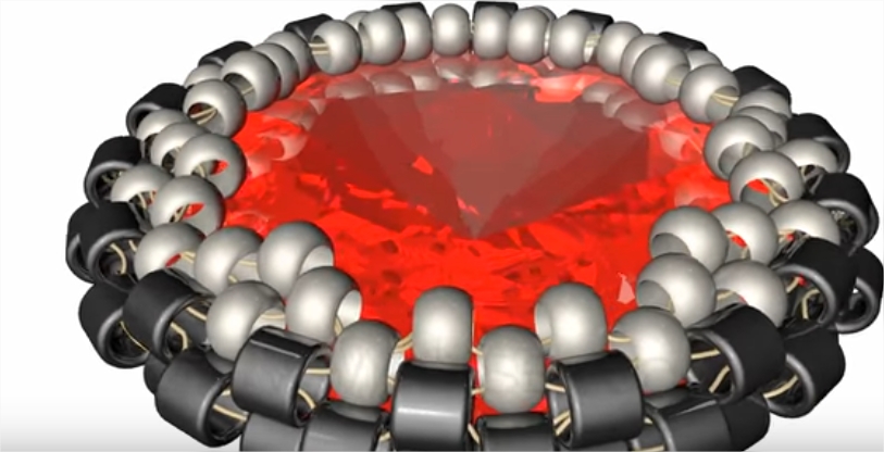

Ahoj, prosím poradil by mi někdo v jakém SW je udělaná grafika v obrázku?
Nebo na video v odkazu?
https://www.youtube.com/watch?v=8teWRfN ... jdk2p6q5cn
Nejde mi ani tak o animaci, jako o model samotný. Jaký grafický program na to bude nejlepší? Nakreslit tvary a poskládat je k sobě ve 3D.
Díky za radu

Jakykoliv 3D modelovaci program.
Treba Blender.

V Blendru jsem to zkoušela a nepřišla jsem na to jak nastavit přesně rozměry na mm. A co jsem tak pročítala fora, tak to tam ani nelze.
Potřebuju si nastavit rozměry přesně na mm, tloušku stěn atd.

Lze nastavit rozměry přesně na mm.
Edit: Až budu mít čas, podívám se kde přesně. Dělalo se to někde přes vlastnosti/podrobnosti.

Je potreba prepnout v Blenderu jednotky na mm, ve vychozim stavu je tam BU, coz
je virtualni jednotka Blenderu a vse se zadava v nasobich velikosti.

Už jsem to v blenderu našla, díky za rady
