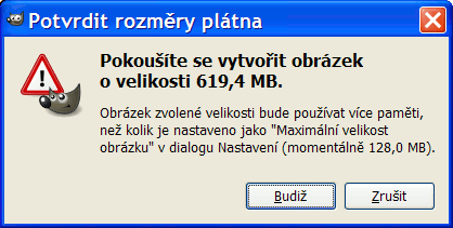

Hlavně musíš mít v počítači dost paměti RAM, protože při rozlišení 300 dpi ti ten obrázek vyjde velký přibližně 10000x7000 bodů, což zabere pěkných pár set megabajtů. A co teprve když si budeš chtít vytvořit víc vrstev!
Gimp by to měl zvládnout bez větších problémů, ale kdysi jsem se pokusil něco podobného otevřít v Malování, jen načítání toho obrázku trvalo půl hodiny

No já grafiku upravovat nepotřebuju, budu tam dávat fotky a obrázky a spoustu textu. Protože letos si na nás ve škole vymysleli odevzdání bakalářky na cd včetně posteru - kde budou hlavní výsledky práce. Tak snad to nějak vykoumám.
--- Doplnění předchozího příspěvku (21 Dub 2011 23:08) ---
Já ten plakát nebudu tisknout...já zkoušela ten gimp, a tak velký rozměry to nemělo, teda nechala jsem tam prázdný pozadí a dala tam jen pár fotek, akorát ten text - ten se tam asi moc formátovat nedá.
