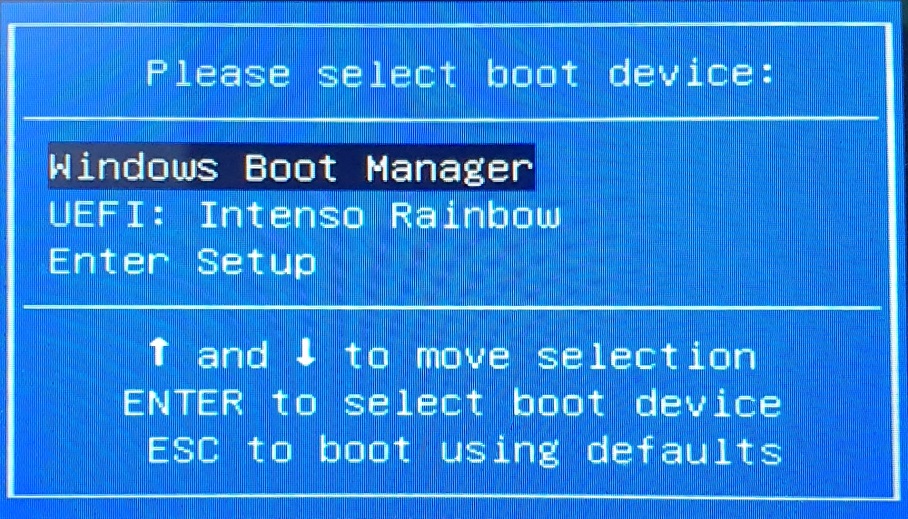

Příspěvekod miky1 » 20 dub 2020 14:33
Stáhnul sem iso obraz Ubuntu přes rufus sem ho dal na flešku, po po stisknutí f12 dám boot z flešky pár sekund se nic neděje a pak naběhne windows. Flešku sem zkoušel na stolním pc a tam nabootuje normálně.

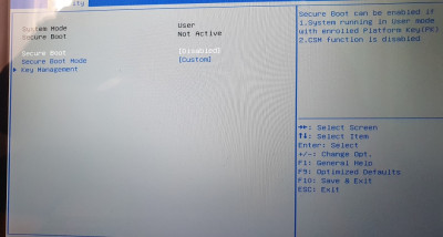

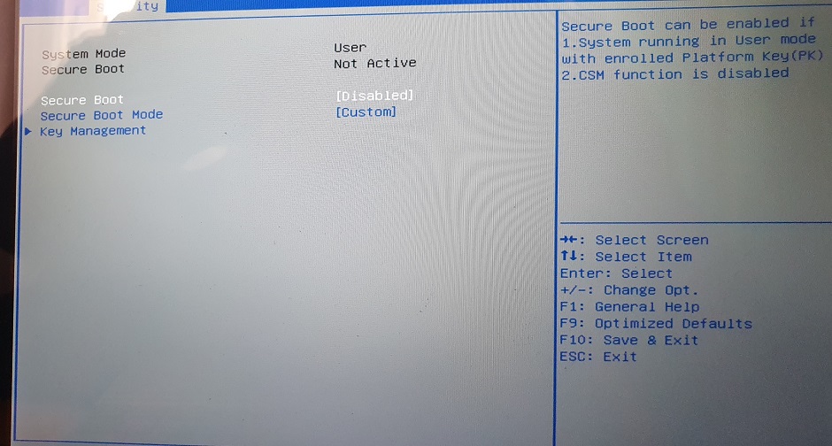

Příspěvekod miky1 » 20 dub 2020 15:00
Myslím že secure boot vypnutý mám
