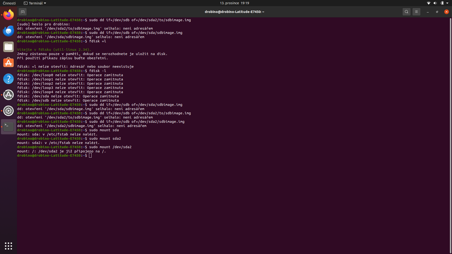

na začátek jsem na linux totální lama. Ale potřeboval bych udělat kompletní image disku sdb pomocí příkazu DD a netuším co tam mám špatně můžete mi prosím někd pomoci. Ubuntu 20.04

A už to asi vidím není třeba zadávat dev sda protože na tom disku právě operuji je to tak?

Zadavas nesmyslnou cestu pro ten image.
Mas tam cestu k disku a na konci nazev souboru, coz je nesmysl.
Cesta k souboru musi vest na souborovy system, ne na zarizeni.
To je jako kdybys zadal na Windows DISK0:IMAGE.IMG a myslel C:\IMAGE.IMG.

Aha a jak to tedy má být správně? Myslel jsem že c:\ tam nahrazje právě /dev/sda

To, ze image lze udelat do souboru, ktery uz musi existovat je prece uz z principu ptakovina. Jak by mohl existovat?
Vstupni cesta je zarizeni, tzn /dev/neco, vystupni je soubor na souborovem systemu pocinaje rootem, tzn /neco
dd if=/dev/sdA of=/home/uzivatel/image.img

Obraz disku samozřejmě jde udělat do jakéhokoliv souboru, jedno jestli existuje nebo ne, protože se přepíše novým obsahem. Stejně tak soubor s obrazem lze zapsat na jakýkoliv disk s dostatečnou kapacitou, stejnou nebo libovolně větší. Jenom ten soubor musíš vytvářet v místě kde to lze udělat, což určitě není /dev/sda2
Takže jako první věc musíš pochopit rozdíl mezi diskem a oddílem. Fyzický disk má označení například sda, a na něm může být libovolný počet očíslovaných fyzických a logických oddílů (partition). Skutečné operační systémy dokáží z kteréhokoliv z nich kdykoliv nabootovat, Widle ne. Když použiješ příkaz lsblk, uvidíš třeba něco takového:
Protože v *nixových systémech je soubor vše, nejenom soubory, ale i adresáře, disky, klávesnice, RAM, CPU, zvuková karta, síťové rozhraní, prostě úplně všechny věci v počítači a dokonce i jednotlivé právě běžící procesy, všechno to je viditelné jako soubory, které najdeš v jednom adresářovém stromě (který je vlastně také soubor, zkus příkaz tree /). Nejsou tu žádné jednotky popsané písmeny, což je pozůstatek ukradený z primitivního osmibitového systému CP/M z roku 1974!
Dostupná hardwarová zařízení uvidíš v adresáři /dev, neboli devices, to ostatní zase jinde.
Nejdřív se podívej do sloupce TYPE, kde právě vidíš rozdíl mezi diskem a oddílem. Můžeš samozřejmě udělat obraz celého disku se všemi oddíly naráz, nebo jen konkrétního oddílu. Tak si to rozebereme:
Pokud budu v tuto chvíli chtít udělat zálohu té flashky, v promptu vidíš že se nacházím ve svém domovském adresáři (~) v podadresáři zálohy a podle znaku $ poznáš že jsem obyčejný uživatel (který na tuhle činnost nemá oprávnění), musím přikázat něco takového:
Tím říkám:
Mohl bych také vynechat tu jedničku a udělat obraz celé flashky sdc, ale jde mi jen o oddíl. S jeho obrazem mohu potom libovolně pracovat, například ho příkazem mount připojit do adresářového stromu a používat ho jako jakýkoliv jiný oddíl ze skutečného disku, kopírovat z něj soubory nebo naopak do něj.
Mezitím se mohlo cokolív dít s tou původní flashkou a já budu chtít obraz zase vrátit na ní, přikážu:
V tuto chvíli je dobré mít na paměti to "disk destroyer", protože veškerá data na flashce budou přepsána obrazem a neexistuje způsob jak je dostat zpátky!!! No a protože *nixové systémy předpokládají že uživatel není debil a víc co dělá, neptají se a udělají to, okamžitě a nevratně. Potom debil začně kvičet že Linux je na hovno, protože mu zničil všechna data
Kdybys chtěl kopírovat přímo obsah flashky na jinou, samozřejmě to jde:
Tady jsem se nezabýval oddíly a přebouchnul to natvrdo i s tabulkou. Samozřejmě musí ta cílová flashka být dostatečně velká, aby se na ní vešel celý obsah zdroje.
DŮLEŽITÉ: všimni si, že pracuji s flashkou nepřipojenou do souborového systému. To proto, že se její obsah během kopírování nemůže a nesmí měnit! Z toho důvodu nelze udělat zálohu běžícího systému, který mám na sda1, protože si za chodu přepisuje pracovní data. Lze to udělat pouze jiným systémem, například nabootovaným z jiného oddílu nebo z jiné flashky.
Kdybych potom ten oddíl sda1 ze zálohy obnovil, zmizely by všechny změny v mém domovském adresáři provedené od okamžiku vytvoření té zálohy. Proto se adresář /home u velkých systémů umístuje na samostatný oddíl, aby se mohl samostatně zálohovat nezávisle na systému a naopak aby se při obnově systému nezměnil jeho obsah. Ale na doma mi to takhle stačí.
A něco navrch, až budu připravovat ten disk sdb na instalaci nového systému, udělám to příkazem
protože tohle opět smí udělat jenom root (správce). Proto tam máš napsáno "Operace zamítnuta".
Jo, a pokud ho ještě nemáš, nainstaluj si a nauč se používat Midnight Commander. Pracuje se s ním mnohem pohodlněji než s holým příkazovým řádkem, a pokud ho spustíš jako správce:
což poznáš podle # v promptu místo $, můžeš snadno provádět správcování bez toho opakovaného psaní sudo. Ale bacha, root je bůh který smí úplně všechno a kdekoliv, takže pokud v tu chvíli uděláš něco špatně, máš po datech! Takže roota používej jenom v případě nejvyšší nutnosti a co nejobezřetněji. Jak se říká:
