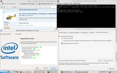

Sekání 0 A.D. může být způsobeno nenainstalovaným ovladačem grafiky - místo grafiky grafiku počítá procesor... Pokud tomu tak je, dá se to zjistit příkazem:
Kód: Vybrat vše
glxinfo | grep direct
Když to napíše Yes, jsme za vodou, pokud ne, tak můžeš nainstalovat ovladače:
Někde v nastavení by měla být položka Dodatečné ovladače, ale nevím to přesně, jedu na Cinnamonu ;)
EDIT: Podle askUbuntu by to mělo být v Nastavení -> Aktualizace -> Tab Dodatečné ovladače.
Martab
Moderátor / člen HW týmu
Guru Level 14
Guru Level 14
Příspěvky: 28661
Registrován: březen 11
Re: Linux na starší notebook - uživatelsky co nejpřívětivějš
Příspěvekod Martab » 14 pro 2014 11:39

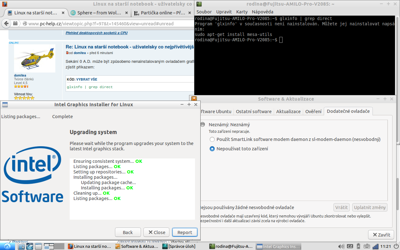

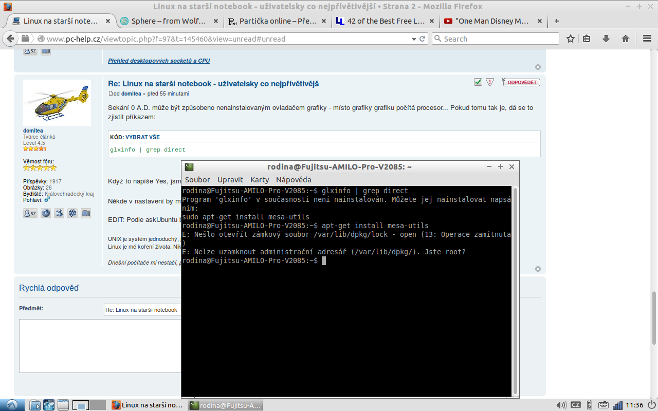

Kód: Vybrat vše
mi vyhodí akorát chybu
Ovladače by měly být ale nainstalované (program od Intelu jsem instaloval hned, ale až teď jsem zjistil, že jsme nenainstaloval ovladače, ale jen průvodce instalací).
Omlouvám se, že dávám screenshot celého monitoru, ale ještě jsem se v Linuxu nenaučil to ořezat.
domitea
Tvůrce článků
Příspěvky: 1971
Registrován: červen 09
Bydliště: Královehradecký kraj
Příspěvekod domitea » 14 pro 2014 12:02

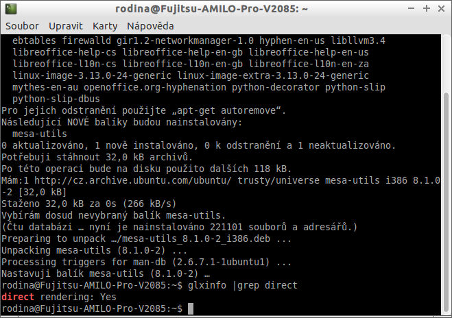

Tak to je pro mě novinka, že glxinfo už není v základu, nevadí. Nainstalujem ho...
Jako běžný uživatel nemůžeš instalovat programy, takže je musíš instalovat jako root. Použijeme tedy příkaz, který ti to píše:
Kód: Vybrat vše
sudo apt-get install mesa-utils
kde sudo znamená, že "Hele, já chci být na chvíli root". Budeš muset zadat své heslo, které neuvidíš, doslova. Pak zkus zase to glxinfo... ;)

Jo aha, já předtím zapomněl na to "sudo", proto mi to vyhazovalo chybu :oops:
Už mám nainstalováno a výsledek je YES.
