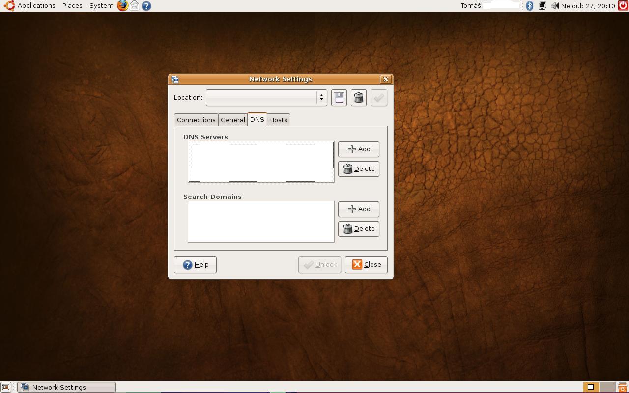

jak je vidno ze screenu na výběr jsem měl pouze to jinak to šifrování WEP,WPA je snad u Wifi,nemýlím se?Jinak ano IP a další věci musím nastavovat ručně..i na Widlích,jinak prostě neinternetuju :( Na co mám tedy kliknout?
Zkoušel jsem téměř vše a nic..internet mi prostě nejde..kde mám nastavit DNS??V kolonce to není..mám tam jen:
IP address
Subnet mask
Gatewa address
DNS vidím v záložce (viz. screen),ale nejde mi tam nic vepsat...zde je screen:

Musíš kliknout na +Add a pak půjde vepsat DNS. To by mělo být dvakrát - primární a sekundární.

Re: Ubuntu - nepřipojí se k netu
Musíš kliknout na + Add a přidáš tam DNS server /asi proto je tam to +/

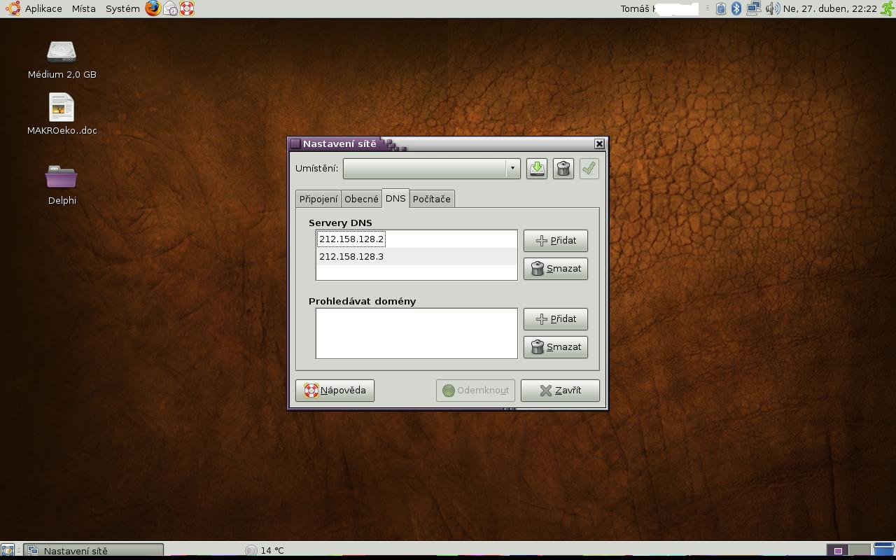

Takže hotovo,bylo to opravdu tím DNS,jakmile jsem to tam napsal,tak to maká a řeknu vám,sem ohromen,ovládání mi oproti Widlím příjde rozhodně lepší,sad už by to jen chtělo větší podporu programů..jen mám dotaz,mám tam instalovat stejně věci jako na Widle,tedy antivir,firewall,antispyware,či další??Přece jen jsem po instalaci Widlí zvyklý dělat divadlo v podobě několika instalací různých programů,bez kterých je OS od Majkrosoftu téměř nepoužitelný..
