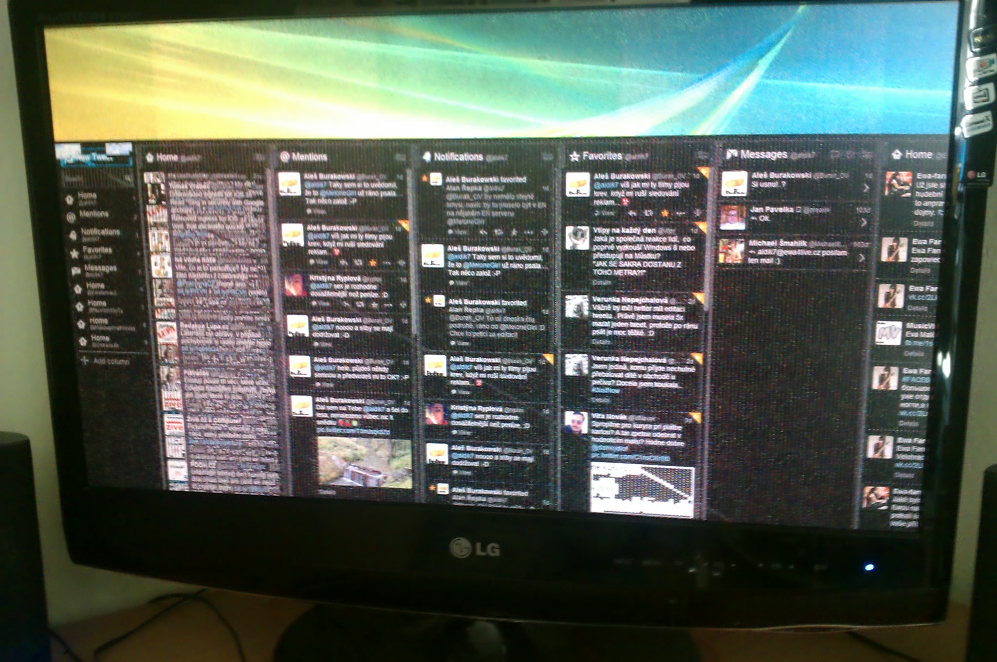

Dřív se mi to nikdy nestalo, až poprvé před několika týdny a od té doby pořád.. chtěl jsem po delší době znova zkusit Linux a ono prd.
Když chci ať už spustit live CD Ubuntu (32 i 64bit verzi), tak pár úvodních obrazovek proběhne v pořádku, ale pak se mi objeví taková.. jak to popsat.. rozkostičkovaná obrazovka s plochou z Windows a jedné aplikace, mechanika ztichne a víc nic. Nikde žádný náznak aktivity.
Přitom DVD je vypálené normálně, na ntb vedle to normálně spustit šlo.
Přikládám screen (foceno mobilem)
A druhá věc- když chci spustit instalátor z Windows (Wubi), tak dřív tam byla možnost i nainstalovat Linux, teď jen restartovat a spustit z CD disku.

Zeptám se Tě, co máš na win? 7/8 ? a ten Linux již máš ve svém PC nainstalovaný, nebo ho tam chceš teprve nainstalovat?

podle mě chce nainstalovat linux ubuntu ale blbne mu bootovaní z vypáleného cd/dvd disku a je jedno jaký tam má win

Každopádně.. je naprosto nesmyslné aby se z ničeho nic objevila plocha Windowsu při bootování Ubuntu. Osobně bych doporučil stáhnout bootovací soubor znovu, vytvořit bootovací disk (Flash/CD.. to je fuk) a zkusit to znovu. Případně jestli bych Tě mohl poprosit po jaké "tabulce" to vyhodí toto co máš vyfocené v prvním příspěvku?

Zase tak nesmyslne to neni, kdyz prvni volba v boot menu je "Boot from HDD"
Pouhym odmackavanim enteru se tak dostane zpet do Windows.

Každopádně by to chtělo podrobnější popis co přesně a kdy se stane aby se dal přesně vydedukovat problém a jeho řešení.

Nemýlím-li se tak při startu PC, je na výběr "Boot Menu" (nevím jestli ho tam má i on) v případě že ano do BIOSu vůbec nemusí.
Točit to nebude nutné, stačí ofotit to co dělá a připsat k tomu komentář

4Honza píše:Zeptám se Tě, co máš na win? 7/8 ? a ten Linux již máš ve svém PC nainstalovaný, nebo ho tam chceš teprve nainstalovat?
Ani jede, Vistu. Kdy si jsem tam Ubuntu už měl, ale pak jsem ho smazal (formát) a teď bych ho rád zkusil znovu. ;-)

No, pořád jsi nám neodpověděl, na naše otázky.. bez odpovědí se dál nehneme.
Asi nejlepší bude nafotit postup instalace krok po kroku a připsat k tomu co a jak (už při instalaci)

V BIOSu je nastaveno: 1) CDROM 2) Removable 3) HDD
DVD s Ubuntu 32bit jsem nedávno zkoušel i v ntb s Win7 (jen live cd, ne instalovat) a tam to šlo normálně (teda seklo se to pak, ale to nebylo způsobeno DVDčkem, ale hardwarem v ntb, který pak šel na opravu).
K instalaci ale jsem se ani nedostal.. napřed obrazovka s výběrem jazyka, pak výběr možností (vyzkoušet, nainstalovat, otestovat paměť a disk), vyberu nainstalovat.. pak mechanika chroustá chvíli a pak už jen ta výše uvedená obrazovka.
Nemůže to dělat vadná mechanika? Tedy skoro vadná, že zvládne jen něco.

Mechanika by to dělat mohla, zvlášť jestli bylo CD pálené v jiné, a obě jsou už trochu víc opotřebené. Ale nedávno vyšlo Ubuntu s aktualizacemi, takže by stálo za pokus stáhnout ho a vypálit přímo v té mechanice ze které budeš bootovat, tím si zvětšíš šance že ho potom vezme. A pal to pro jistotu na nejnižší možnou rychlost, těch pár set mega zase tak dlouho netrvá.
