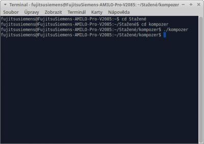

Když poklepu na kompozer, tak se vůbec nic nestave...
Jinak ten příkaz ls -l píšu za cestu a název souboru?
faraon
Příspěvky: 7415
Registrován: 23 pro 2010 09:23
Re: WYSIWYG HTML editor
Příspěvek od faraon »
Ten příkaz ls -l píšeš přímo do příkazového řádku.

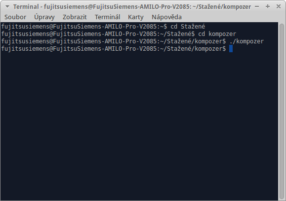

Zkus v tom rozbaleném adresáři kompozer napsat ./kompozer, co ti to případně vypíše za chybu při spuštění.
Martab
Moderátor / člen HW týmu
Příspěvky: 28669
Registrován: 02 bře 2011 06:49
Příspěvek od Martab »
Neudělá to vůbec nic (pokud to dělám dobře)
