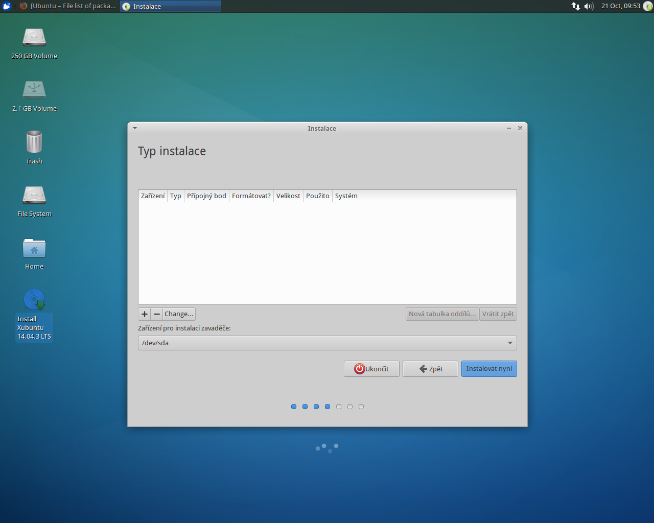

Dobrý den mam menší problem při instalaci Xubuntu resp. nevim jak rozdělit pevný disk při instalaci. Situace je nasledující mám vytvořene USB s Xubuntu počítač jej nabootuje (trvá to dost dlouho nvm je to starý comp) dám že chci nainstalovat ale problem je u 4. kroku viz příloha.( v příloze obrázek instalace ale naprosto bez jakykoliv možností ) na HD mám starý nefunkční windows XP takže bych ho rád nahradil čistě linuxem pokud možno aby mi zustali data ale obejdu se i bez nich. HD je ale připojen k MB pomocí řadiče sata nepřímo přes PCI muže být v tomhle problém?

mam screen ale je typu .png a nevim že to nejde přidat
Dodatečně přidáno po 3 minutách 54 vteřinách:
mam takový dojem že to bude tím řadičem... i když v tom disku mužu v linuxu normálně pracovat ukladat data tak při instalaci mi neukáže vubec žadný disk. Myslíte že to pujde něják vyřešit?

chtěl bych sem poslat screen což by pomohlo ale nedaří se mi když je typu .png
Dodatečně přidáno po 2 minutách 50 vteřinách:
jo takhle xD
Dodatečně přidáno po 3 minutách 26 vteřinách:
tady na tý obrazovce neni nikde žadný dsk pokud dam instalovat tak to oprávněně píše že neví kam to nainstalovat to asi bude chtít zasach vyšší moci

když klikneš na + tak co se stane? u výběru zavaděče je co? už si to nepamatuji jak to bylo :-D
Re: Rozdělení disku při instalaci Xubuntu
Napsal: 21 říj 2015 13:37
od Gregory94
když kliknu na + celá instalace spadne skoušel jsem klikat na všechno a vždy to spadne
