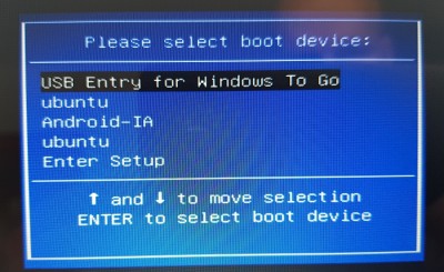

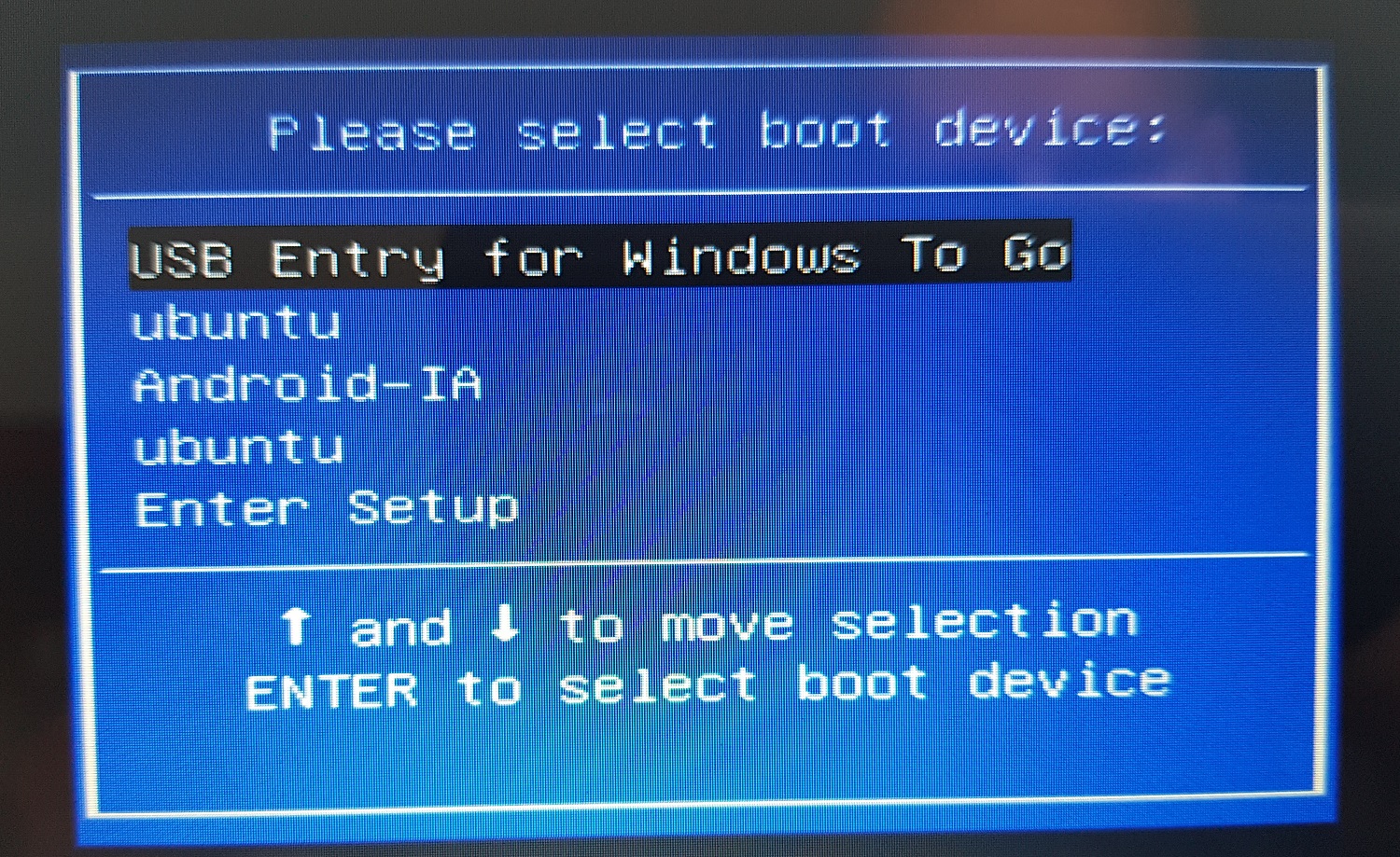

Dobrý den,
mám problém s čistou instalací Windows 7 - 32bit, na disk kde je jedinný naistalován Linux Xubuntu 19.04.
Přes příkazový řádek jsem smazal celý Xubuntu z 95% dle návodu, ale to jsem netušil co se tím posere.

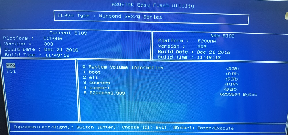

Normálním způsobem to nebere boot USB ale v biosu viz. foto je nabídka kde se ukáže boot USB.
Prosím o radu jak to tam dostat, když jsem vyzoušel všechny varianty ( Flash BIOS + výběr boot UBS) - NEJEDE !!! ).
Třeba dělám chybu někde a nevím kde, tak bych rád poradil jak se z toho dostat.... díky moc.

Ak necháš pripojený USB kľúč a po zapnutí stlačíš F8 nabehne ponuka Boot menu ?Prípadne si vypni Fast Boot.Chceš Win7 a zrušiť ten Linux.

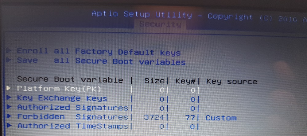

Nejen FastBoot, ale i SecureBoot je treba vypnout.

Teraz som lepšie pozrel, je to NTB ?Tak skús po zapnutí ESC , či bude ponuka.

Ano je to NTB, zapnul jsem ESC a stejný efekt jak na obrázku viz. výše.

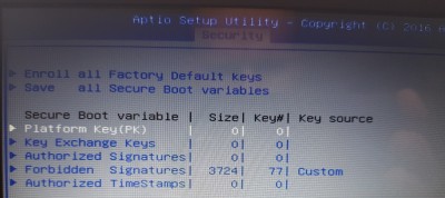

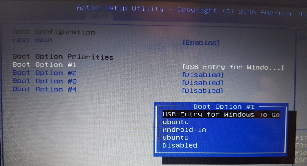

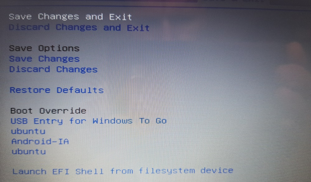

jste slepí ??
Fast Boot - Disabled.
Secure Boot - Disabled ( nejde měnit).
Secure Boot Control - Disabled.
Boot Option Priorities:
1 - USB Entry for Windows To Go
2 - Unubtu
3 - Android -IA
4 - Disabled
Víc nic tam není - Boot menu už vůbec ne !
