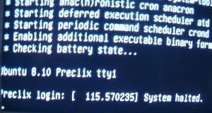

jj tady to je..
tohle se vypsalo a už nic se nedělo..

K tomu screenu .. žádná chyba, normální ukončení :/
Takže .. pust kompl .. najed na řádek v GRUBu, kterej chceš pustit /řekněme že teď je to pořád první/ .. zmáčkni e .. najed na řádek kernel /boot/vmlinuz-....blablabla /tuším, že je druhej/ .. zmáčkni e .. na konec řádku připiš acpi=off .. nic jinýho neupravuj.. potom dej Enter /nebo ESC teď nevím/ aby se to uložilo .. a potom zmáčkni b .. najede ti systém.

No podle toho screenu se systém normálně vypne, ale PC zůstane běžet :/
