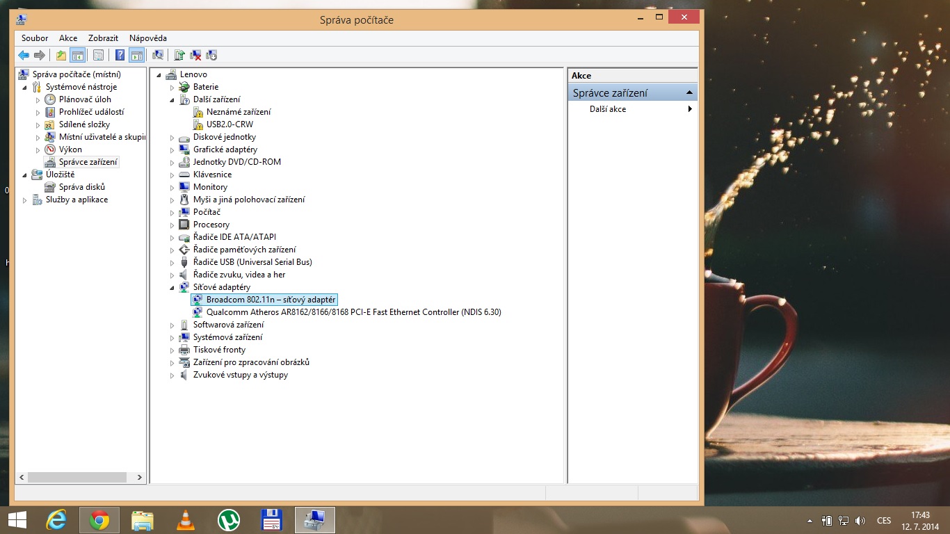

No neříkám, ale je pravděpodobné že karta v nb v háji je. Dej sem screen ze správce zařízení.

Tady, snad nebude v háji

Příspěvekod guest » 12 črc 2014 17:47
Je to Atheros a ten nic nehlásí, pak by mohla být nějaká chyba v nastavení, ale to ti musí poradit někdo jiný, tomu já nerozumím.
Ještě mne napadá, že pokud se ta chyba vyskytla náhle, dal by se použít Bod obnovení.
