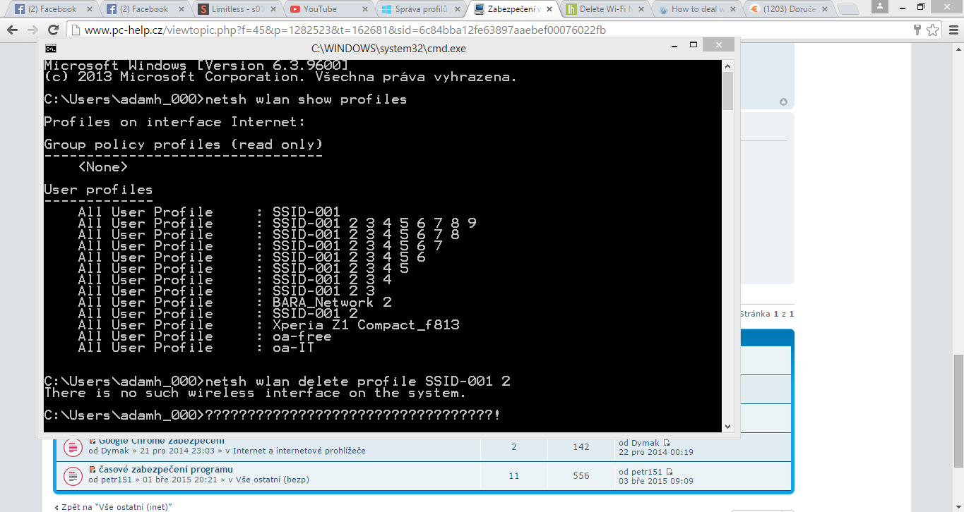

Dobrý den, prosím o radu, jak postupovat se zabezpečením wifi u nás doma. Zakoupil jsem si nový modem a nastavil tam novou síť, zapezpečení wpa2-osobní s heslem a potom, když jsem se připojil na internet, zjistil jsem, že síť není zabezpečena. Otevřel jsem si tedy vlastnosti sítě, tam záložku: zabezpečení sítě. Znova jsem vybral zabezpečení. znova zadal heslo, které se má používat. Následně mě to odpojilo ze sítě. Při přihlašování to opět žádné heslo nechtělo a stále to hlasí stav: Nezabezpečeno. Zkusil jsem tedy znova přes vlastnosti nastavit zabezpečení i tu síť nastavit znova. Nic nepomáhá, setkal se s tímto problémem někdo? Popřípadně, víte někdo jak tento problém vyřešit? Nechci aby nám na wifi lezli cizí lidé. Děkuji za odpověď

Potřebuju smazat všechny ty SSID-001 -------- jenže to nejde, ani ten Bara_Network 2. Myslím, že to je tím, že tam je mezera, mezi slovy a číslem, nevíte někdo jak postupovat? Jinak další profily bez mezer se smazali hned. Myslím, že jsem něco někde pokazil.

Mezery je treba uzavrit do uvozovek. "BARA_Network 2"

Podařily se mi smazat všechny profily. Děkuji, ale nyní nastal nový problém. Při zadávání nového hesla v kartě zabezpečení, ve vlastnostech stavu bezdrátového připojení, se vytvoří nový profil, ale heslo se neuloží a nevytvoří - Síť má "nový" profil, ale opět bez hesla. Když rozkliknu Stav sítě Ethernet tak se mi ani neukáže bar, s Vlastnostmi připojení.
