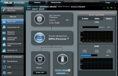

Po přihlášení do administrace uvidíme mapu sítě routeru. Zde lze zkontrolovat základní nastavení. Tedy zda je funkční připojení na WAN, informace o WiFi, o připojených portech USB, připojených klientech a v záložce "status" i aktuální vytížení procesoru a paměti. Současné zobrazení ukazuje zatížení procesoru při přehrávání souboru na třech PC + DLNA v TV.
Mapa sítě + status

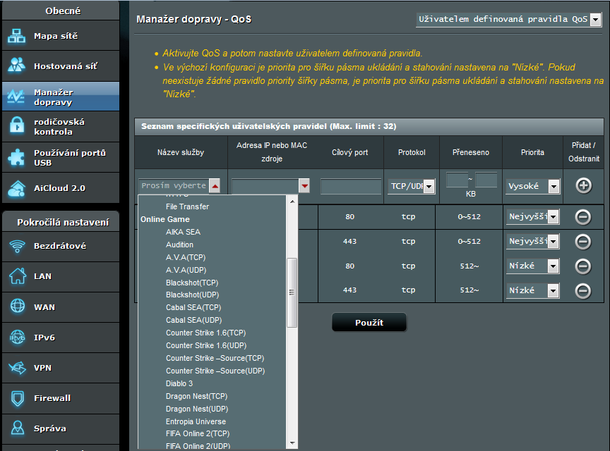

Manažer dopravy (QoS) doznal zjednodušení a přibylo uživatelské nastavení výhodné zvláště pro hráče internetových her. Stačí vybrat oblíbenou hru, nastavit IP a nejvyšší prioritu a máte zaručeno, že pakety pro vaši hru budou doručovány přednostně.
Manažer dopravy

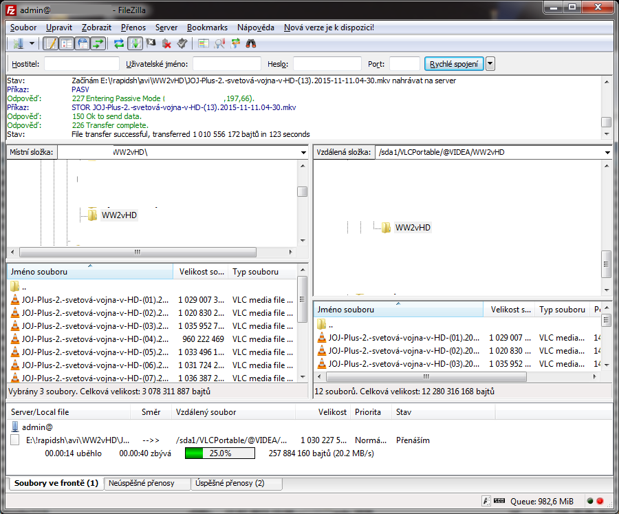

1. FTP protokol - postačí libovolný klient FTP. Funguje i přes internet. U každé složky na USB disku můžete definovat uživatele a heslo a práva (zápis, čtení, neviditelná).
Spojení FTP

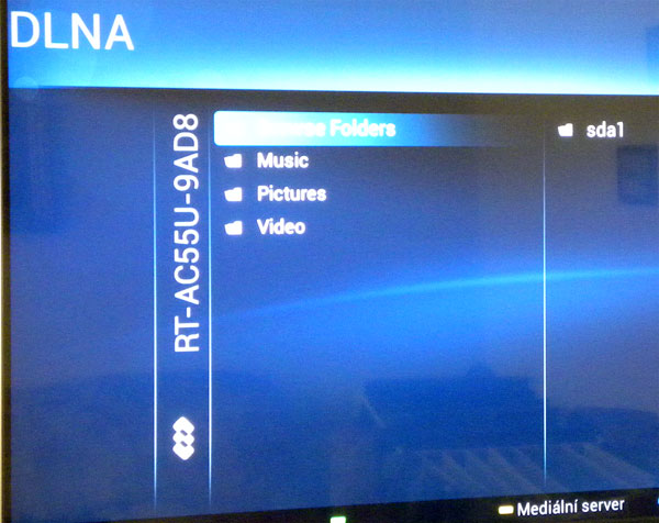

3. DLNA server. Pokud vlastníte chytrou TV, pak pomocí DLNA můžete přehrávat multimediální soubory na vaší TV přes počítačovou síť. Takže pokud se chcete pochlubit novými fotkami z dovolené, nemusíte přenášet flashdisk od počítače do TV. Postačí fotky z PC nahrát na flashdisk v routeru a pak promítat na TV.
DLNA na TV

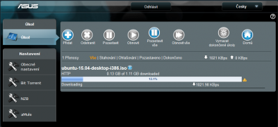

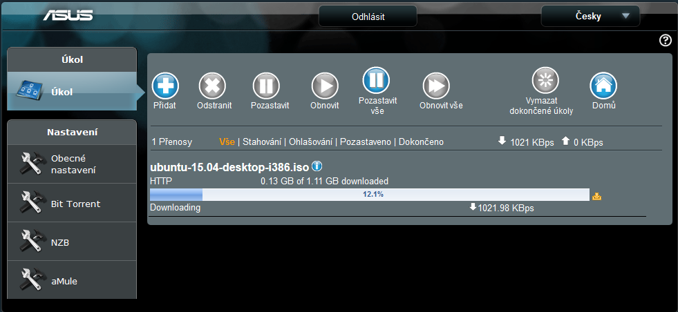

- Download master - Stahujete hodně a dlouho a nechce se vám nechávat zbytečně puštěný počítač? Pak je tohle volba pro vás. kromě obyčejného HTTP přenosu máte na výběr i torrent, NZB a aMule.
Stahujeme co to dá

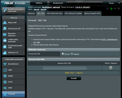

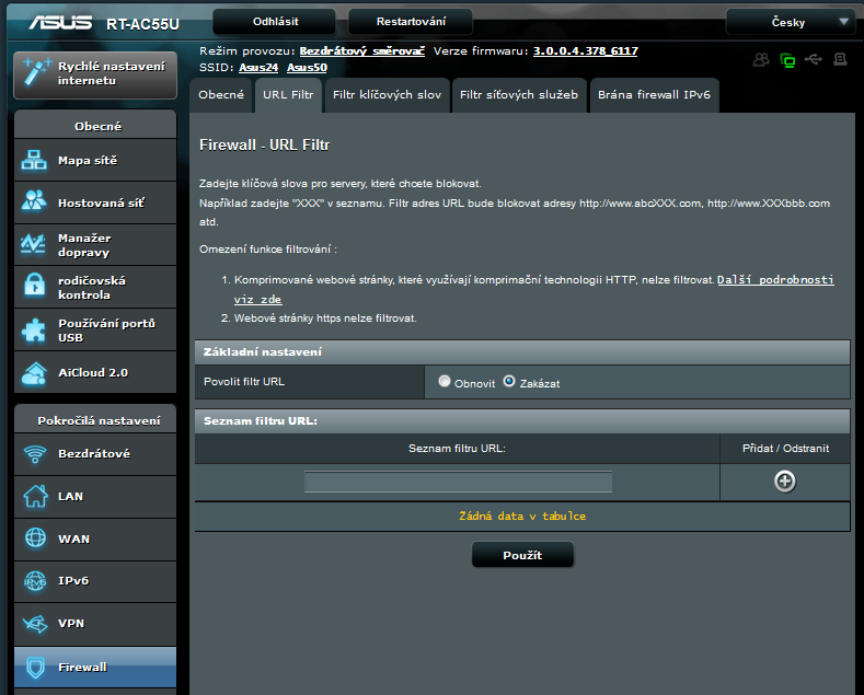

- Firewall - pokud vám v rodičovské kontrole chybělo omezení nevhodných stránek, postačí zadat jejich URL do filtru firewallu. Do záložky Filtr klíčových slov můžete zadat filtrování podle klíčových slov stránek.
Blokování URL

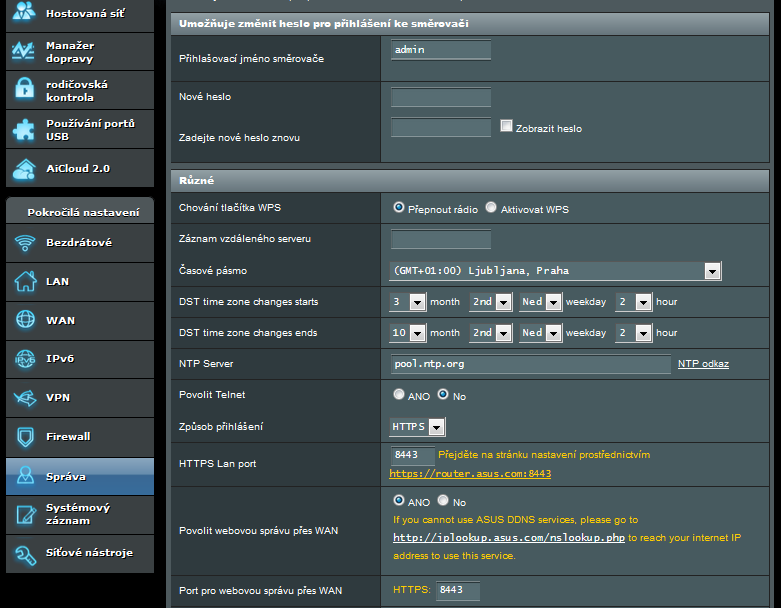

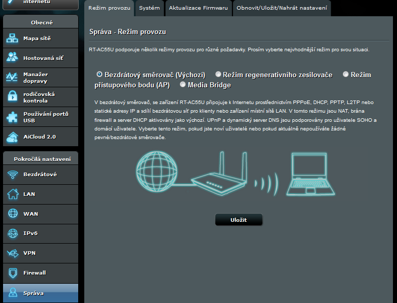

- Správa - zde najdete spoustu rozšiřujících nastavení např. změna hesla, ntp serveru, chování tlačítka WPS atd. nechabí ani režim provozu - router, kromě routování zvládne i přístupový bod, Bridge a repeater.
Režimy provozu
Velkou výhodou je, že pokud se z nějakého důvodu rozhodnete pro správu routeru přes WAN, můžete si komunikaci zabezpečit pomocí https. A proč? Třeba proto, že jeden ze síťových nástrojů je WakeOnLan. Rozchození WOL přes internet je dosti složité a v některých případech i nemožné. Zde se postačí připojit k roueru a použít WOL z routeru. A potřebný počítač máte k dispozici.
Bezpečno i přes WAN

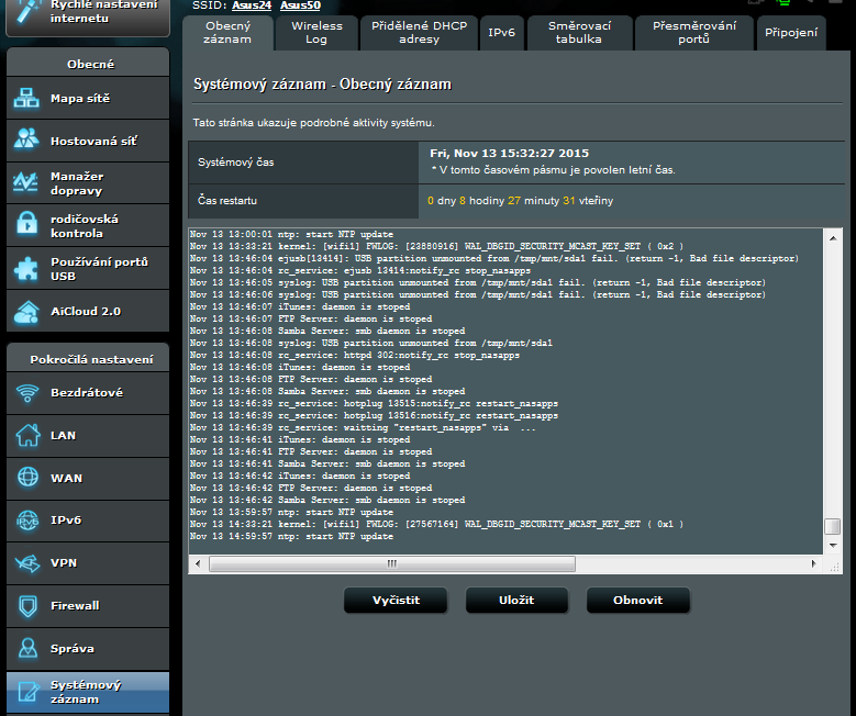

- Systémový záznam - koho baví číst logy, tak zde si přijde na své. Pro ty, kdo neradi, tak si alespoň mohou zkontrolovat, kdo se připojil na jejich WiFi.
Logování je opravdu dobré
