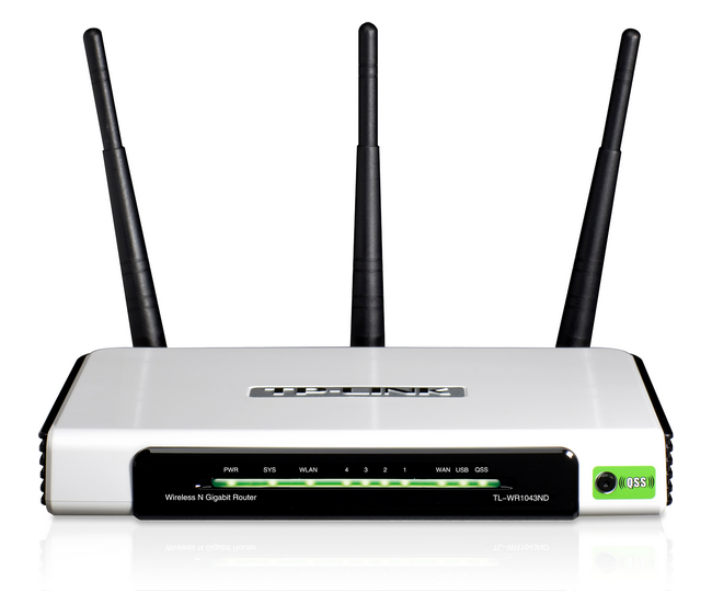

Běžný bezdrátový router (tj. router s funkcí access pointu) pro domácí počítačové sítě pokrývá signálem Wi-Fi sítě jen poměrně malý prostor. Využívá k tomu svou anténu (případně soustavu více antén). Bezdrátové routery jsou běžně dodávány se všesměrovou anténou, takže signál je vyzařován všemi směry kolem dokola antény, což je vhodné zohlednit při instalaci bezdrátového routeru.
Zdroj: TP-Link
Zdroj: TP-Link
Pokud si představíme půdorys domácnosti, kdy cílem je pokrýt Wi-Fi sítí její co největší prostor, tak by bezdrátový router v ideálním případě měl být instalován zhruba doprostřed. Jestliže ale bude instalován do některé z okrajových místností, tak se značná část signálu šíří naprosto zbytečně mimo byt, přičemž vzdálenější protilehlé části bytu nemusí být pokryty signálem vůbec.
