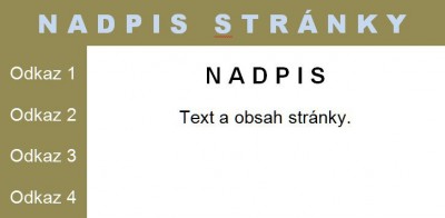

Hledám nějakou jednoduchou šablonu pro WordPress 4.6.1 zdarma. Chtěl bych aby nahoře byl pruh s nadpisem, pod tím vlevo svislý pruh s odkazy, ale ne rozbalovací a zbyla pravá část obsah stránek. Dole může být, ale také i nemusí patička s možnosti vložení vlastního obsahu. Dále bych byl rád aby šablona byla dobře a jednoduše upravitelná (barvy, text, rozměry atp.) a pokud možno aby byla v češtině nebo alespoň češtinu podporovala. Nepotřebují používat komentáře. S WordPressem teprve začínám a nevím jestli ty moje požadavky na šablonu nejsou trochu přehnané, ale snad se něco takového nebo alespoň co nejvíce podobného najde. Prohledal jsem už některé stránky se šablonami, ale většinou jsou ty šablony dělané v moderním stylu. Já ale nemám v úmyslu dělat stránku která by měla především návštěvníky zaujmout jejím vzhledem, ale měla by být především zaměřená v prvé řadě na obsah. Bude-li stránka vypadat hezky tak to samozřejmě není na škodu, ale není to prioritou. Snad mi někdo nějakou takovou šablonu dokážete poradit.

Hledám něco takového jak je vidět na přiloženém obrázku. Barvy pozadí atp. bych si nastavil jiné. Obrázky na pozadí nebo vložené na stránku nepotřebuji. To bych si tam případně vložil sám podle vlastního uvážení. Asi takové stránky se už v současné době nedělají a tak nikoho nenapadlo udělat nějakou takovou šablonu.

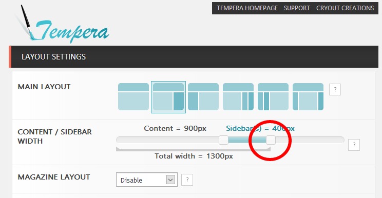

Re: Šablona pro WordPress
vlazy píše:Rád bych změnil šířku stránky tak aby se zobrazovala na celou šířku monitoru a pokud možno určit i minimální šířku a nebo abych si tu šířku stránky mohl nastavit tak jak uznám za vhodné. Nikde ale nemohu najít toto nastaveni kde bych si to mohl přenastavit.
To je samozřejmě v nastavení. Ale šířka stránky na 100% šířky obrazovky s "přilepeným" postranním panelem úplně vlevo je trochu hloupost. Když budu mít maximalizovaný prohlížeč na Full HD monitoru, bude menu např. 200px vlevo, zbytek bude na obsah/textu na 1720px, to bych si ukroutil hlavu to číst...

To nastavení šířky stránky těmi posuvníky mi nepřipadá být příliš dobré řešení. Nějak jsem si to už nastavil tak, že se mi ta stránka zobrazuje přes celou šířku monitoru. Nyní bych ale ještě rád nastavil minimální šířku stránky při které se začne zobrazovat vodorovný posuvník pokud se okno prohlížeče zmenší pod tuto velikost. Snad něco takového je možné a dá se to nějak nastavit.
