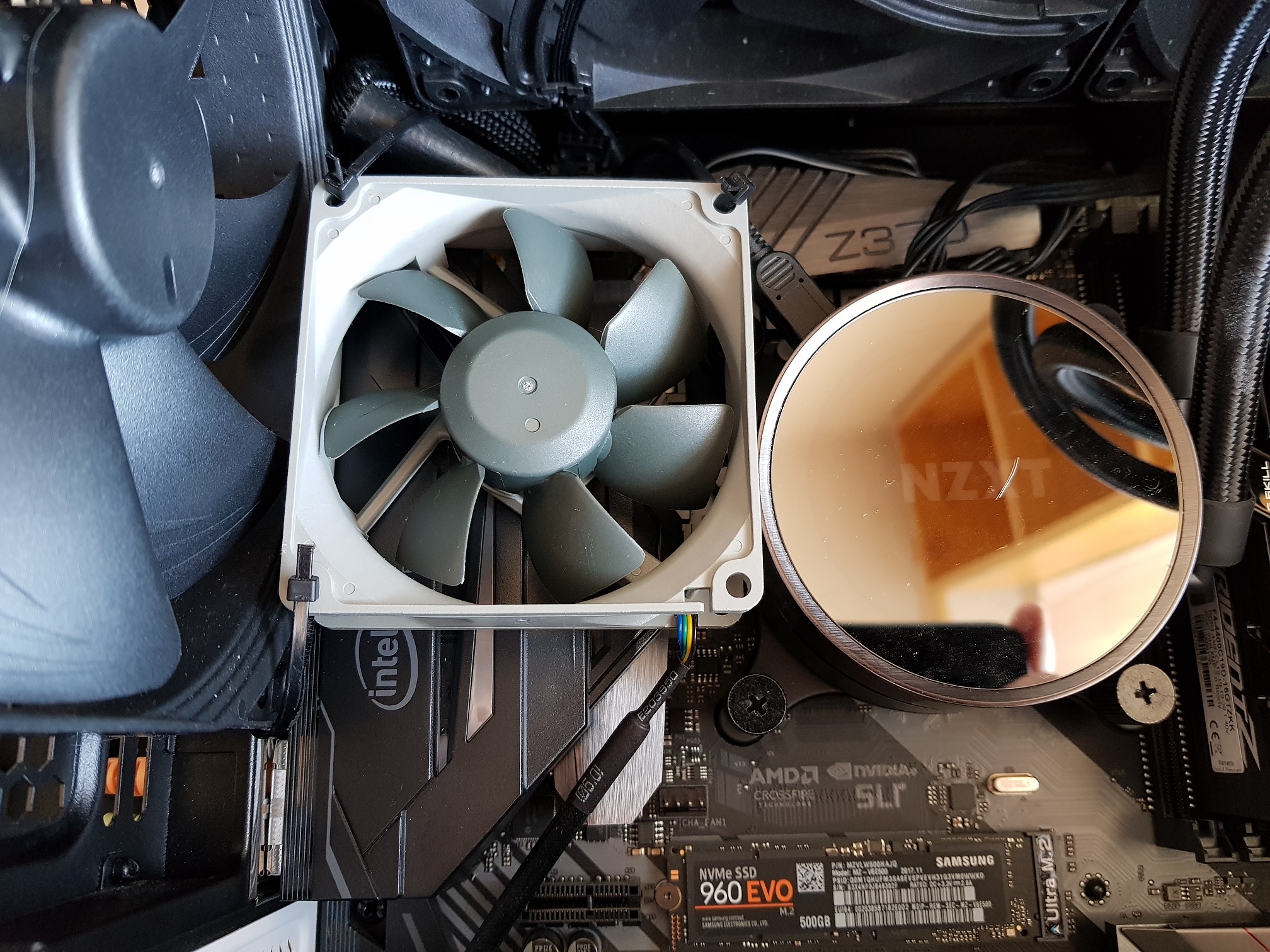

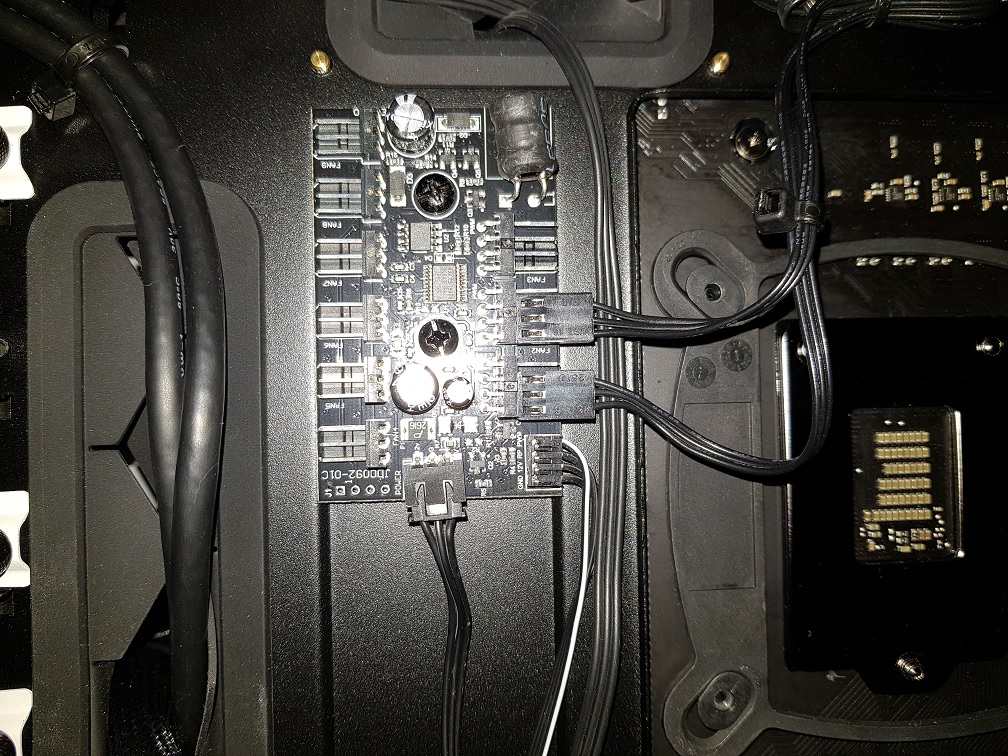

Tak píšu zpět, pořídil jsem 3x Noctua NF-A14 PWM a umístil je - 2x nahoře in + 1x vzadu out, zapojil jsem je do toho rozbočovače, který mám vzadu na desce, je tam akorát 3x 4pin (fotka je ještě z doby, kdy tam byly zapojené staré větráky):
A vše funguje ok, jdou normálně regulovat, ale všechny samozřejmě spřaženě, vzhledem k tomu, že je ten rozbočovač připojený do jednoho konektoru na desce (což mi ale nijak nevadí, tak to stejně chci). Takže spokojenost.
A ještě vždy při zapnutí/restartu PC do těch ventilátorů projede na moment asi max. napětí/proud, takže se v tu chvíli roztočí na maximum je to cca 1-2 sekundy. Takže to, že by se neroztočili hned, zde nehrozí.

Ale koupil jsem ještě i ten malý Noctua NF-R8 redux-1800 PWM.
Zkoušel jsem si tak na nečisto, jak by se tam vešel a těch 80mm, je opravdu tak akorát fifty-fifty :D
Viz:
Přemýšlím, že bych ho tam přidělal, alespoň by potom VRM nestihlo produkovat tolik tepla do okolí skříně a bylo to chlazené ještě lépe, otázka je ale jak, chtěl bych něco, co nezanechá stopy a zároveň to pevně drželo, v případě, že bych to chtěl/potřeboval později odebrat. Silikon i tavná tyčinka asi stopy zanechá ne?
Koupil jsem taky toto:
https://www.alza.cz/pritt-multi-fix-lep ... 31.htm?o=2
A podle mě by to účel splnilo, akorát mám obavy, co kdyby se to časem uvolnilo a spadlo to, samo o sobě by to asi nevadilo, když by to spadlo na GPU.
Ovšem, co kdyby to spadlo tak nešikovně, že by to úplně zabránilo v pohybu tomu větráku, co mám tam vlevo jako out? (jak můžete vidět na fotce). A já třeba zrovna nebyl u PC. Co se stane v případě, když je takovýto větrák jako Noctua NF-A14 PWM v provozu a něco mu brání komplet v pohybu = nemůže točit?
MB: ASROCK Fatal1ty Z370 Gaming K6 CPU: Intel Core i7-8700K @ 5,1GHz/4,9 AVX/4,6 cache; 1,41V Delid FAN: NZXT Kraken X62 RAM: G.SKILL 2x8GB DDR4 3800MHz @ CL16 TridentZ 1,5V GPU: Zotac GTX 1080Ti AMP Extreme Core Edition (11GB) SSD: Samsung 960 EVO 500GB, 850 EVO 500GB, 840 EVO 120GB HDD: WD Blue 2x4TB PSU: Corsair RM850i Case: Fractal Design Define R6 Black TG Monitor: BenQ XL2411Z

Spravil by som si držiak a použil na uchytenie dierky zadného vetráku:

Pravda, to by taky šlo, je to sice o trochu níže, než kam bych to chtěl ideálně umístit, ale ne zas tak o moc.
Ale jak bys udělal ten držák? Pomocí čeho/čím?

Příspěvekod Faster1 » 13 kvě 2018 19:20
Aha :D no tak to potom asi tedy nehrozí, mně šlo právě o to, aby ten motorek třeba neshořel, nebo tak něco. A nemohlo se třeba stát i něco s napájením.

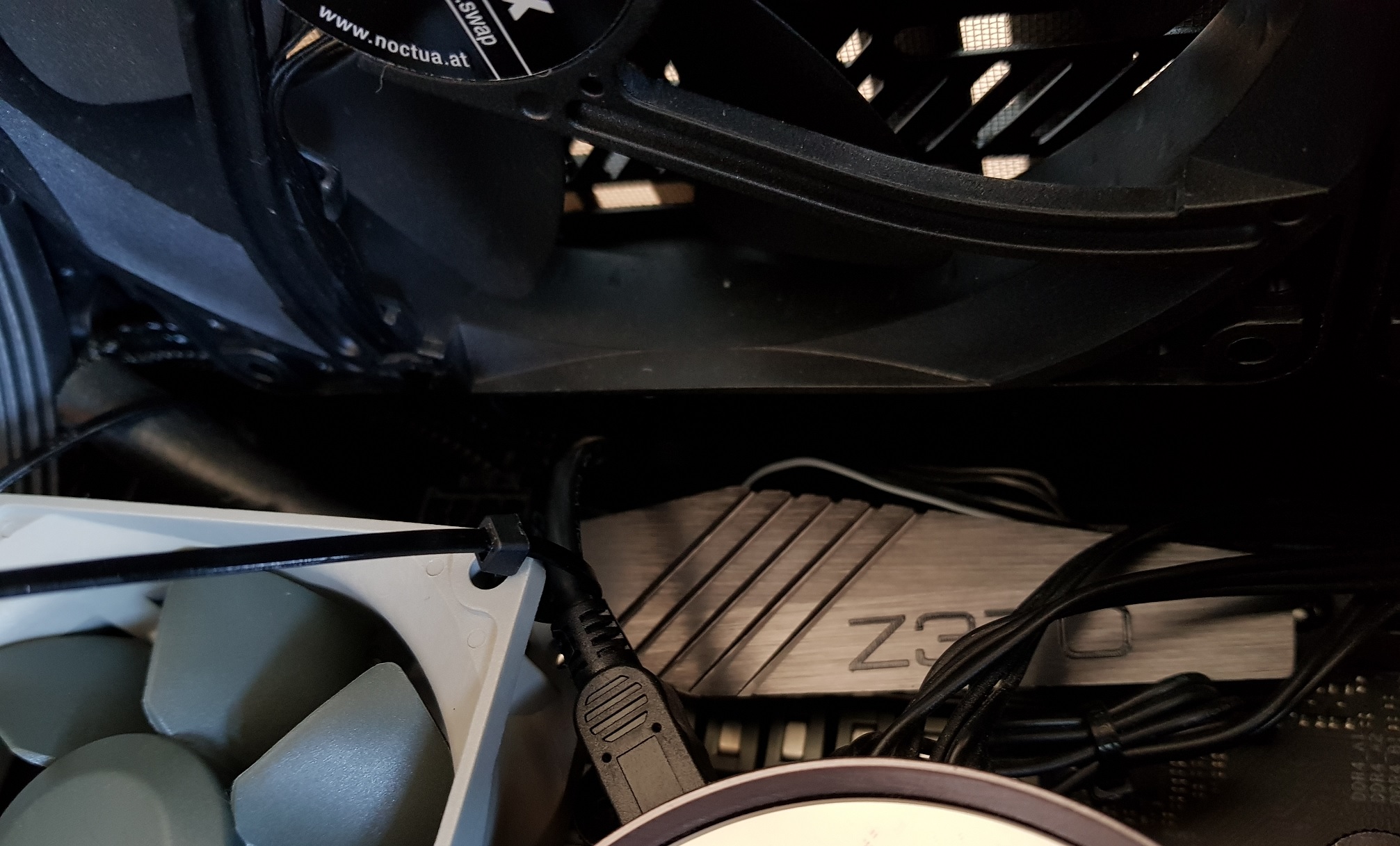

Každopádně jsem přišel na celkem elegantní způsob, jak to tam přichytit tak, aby to tam pevně drželo, bez toho aniž bych musel přidělávat nějaký vylomeniny.
Nejdřív jsem to zkoušel za pomocí té lepící gumy, ale očekávaný efekt to moc nenaplinilo, no prostě to tam pořádně nedrželo.
Tím, jak tu RIKI22 upozornil na to díru v tom větráku, tak mě díky tomu potom napadlo něco mnohem lepšího.
Mám totiž doma ještě z balení od zdroje stahovací pásky (jsou to asi tyto: https://www.alza.cz/100-pack-stahovaci- ... ?o=2#popis).
Je to prostě taková ta páska, co se používá na stahovaní kabelů, aby držely u sebe. Funguje to na principu, že jakmile to provléknete, tak to už jde pouze utahovat, ale povolit už ne, tedy pokud to chcete potom osvobodit, tak jediná cesta je to něčím rozstřihnout.
Za pomocí ni jsem to provlékl tou dírou v tom ventilátoru s tou druhou dírou toho malého ventilátoru a stáhl. Pak jsem se snažil zjistit, kde jinde na zbylých stranách by to šlo obdobným způsobem udělat (= za něco pevného přichytit) a našel jsem hned 3 použitelné (= tedy jedna chybí), ale to bohatě stačí, k tomu, aby to drželo by stačili i jen 2 - jeden vpravo dole a druhý vlevo nahoře.
Vlevo nahoře jsem to uchytil za ten napájecí kabel k CPU.
Vpravo nahoře za ten přívodní USB kabel do vodníka.
Vpravo dole by to šlo uchytit kolem té nohy vodníka, ale ta stahovací páska na to není dostatečně dlouhá, takže to nejde.
Vypadá to tedy takto:
Vpravo nahoře
Vlevo nahoře
Vlevo dole
Hotové jako celek a odstřihnuté přečnívající konce
Za běhu
Drží to pevně, nejde s tím skoro vůbec pohnout, možná max. tak o 1-5mm. Tedy žádný spadnutí, nebo nahnutí už zde nehrozí.
Takže asi to můžeme považovat za úspěšně vyřešený :smile:.
