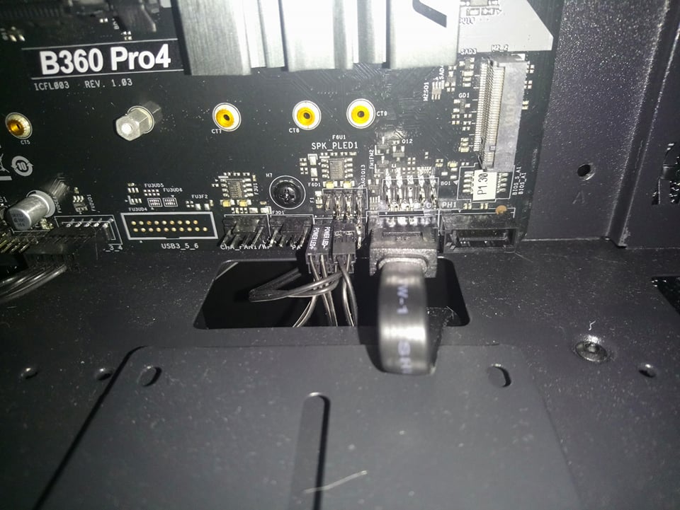

A jelikož to skládalo CZC, tak bych otevřel obě bočnice a podíval se, jestli je zapojenej přední USB panel do desky. Klidně to vyfoť a vlož sem do přílohy.

musíš otevřít levou bočnici a mrknout se esli je kabel od těch předních USBček zapojenej, fotka zadního panelu je k ničemu

u těch USB je potřeba se podívat, jestli je to zapojené do základní desky. Nachází se to dole na základní desce

Ano, zde. Jeden USB port na bedne by mel fungovat, protoze zapojeny je.
