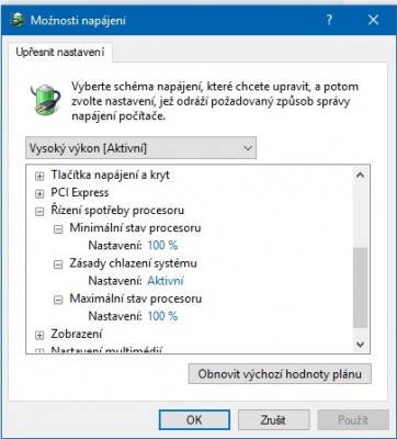

Vím že si zminoval, že schém,a napájení máš nastavené na výkon, ale koukl bych, jestli se tam něco přímo nezměni po zapojení kabelu. Tzn ty to máš nějak nastavené, ovšem interně je nastavené: "jakmile dojde k připojení kabelu, nastav tohle a tohle na takové a takové hodnoty" a to tam přímo už nemusíš vidět. Podívat se hloub jestli tam přímo není něco co souvisí s napojením kabelu, něco co se dá on/off, enable/disable. Koukni do menu jako na obrázku a všechno si to projed, jak to máš nastavené.

Zkoušel jsem připojit a vypojit kabel, rychlost procesoru je stejná. Jak lze vypnout C stavy? Zkusil bych to, jestli to má vliv.
Nicméně jsem se ještě trochu pohrál s nastavením schématu baterie a po nastavení viz. příloha mi GTA IV začalo jet plynuleji, nicméně i tak je tam drop v fps, ale o poznání menší. Nevíte s čím tahle úprava nastavení může souviset, že to mělo dopad a zlepšilo se to? (Zkoušel jsem i jinou hru, konkrétně PUBG, tam je už vše v pořádku i na napájení)

Příspěvekod Zivan » 30 srp 2019 11:35
99% se myslim pouzivalo na vypnuti Turbo Boostu
