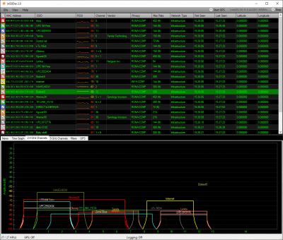

Základní rozdíl mezi LAN (kabel) a WiFi:
- LAN - nejlevnější a nejspolehlivější řešení. Port síťové karty počítače je kabelem připojen k portu switche (routeru). Udávaná rychlost spojení - většinou 1Gbps je SKUTEČNÁ rychlost spojení. Navíc funguje v duplexním režimu, tedy síťová karta může vysílat i přijímat zároveň. Ping na router v tomto případě má odezvu pod 1 ms.
Můžete si to představit tak, že jste pro síťovou komunikaci vytvořili obousměrnou dálnici, na které budou putovat jen vaše síťové pakety, nikdo další nemůže do této komunikace vstoupit a nikdo provoz neruší.
- WiFi - nejhorší a nespolehlivé řešení.
- udávaná rychlost (šířka pásma) - je pouze TEORETICKÁ VYPOČTENÁ a v praxi nikdy NEDOSAŽITELNÁ
- o tuto rychlost se dělíte se všemi WiFi zařízeními v síti
- komunikace je rušena okolními WiFi sítěmi
- komunikace je rušena ostatními bezdrátovými zařízeními např. bluetooth
- s rostoucí vzdáleností se rychlost zpomaluje
- ping na router má v tomto případě odezvu jednotky až desítky ms.
Můžete si to představit tak, že pro síťovou komunikaci používáte silnici, kde se auta (pakety) musí vzájemně vyhýbat, na silnici jsou retardéry (pevné překážky, např. zdi), na silnici se pohybují i jiná auta (pakety jiných sítí), navíc se silnice s vzrůstající vzdáleností zužuje.
Jak může vypadat WiFi pásmo v bytovém domě můžete vidět na následujícím obrázku:
wifi
Takže pokud chceš vůbec něco řešit - screen ze speedtest.net, PC k routeru připojen kabelem.
WiFi nejlépe zrychlíš tak, že ji vypneš a připojíš se kabelem. Zařízení bez této možnosti mají smůlu. Určitá možnost je použít 5GHz pásmo, ale i to má strop.
