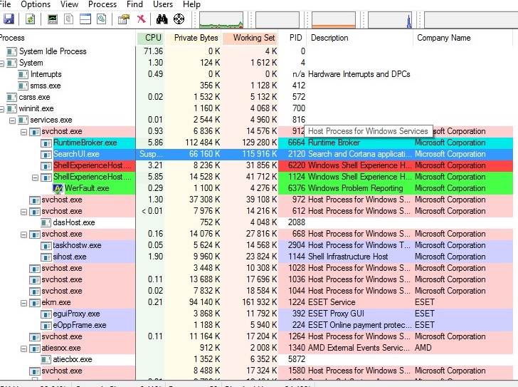

tak sem to vyzkoušel a když sem rozklik to I/o tak tam byl jen proces explorer(když to blikalo v zátěži)
takto to vypadá když mi kolečko bliká a pak když ne

Jako obvykle. Ani ses nenamáhal to pořádně přečíst a ani ti nepřišlo divné, že můj vzorový obrázek je naprosto jiný.
takovým jako ty radit nejde, stejně se radami neřídíte.
Odnes si to do servisu.
