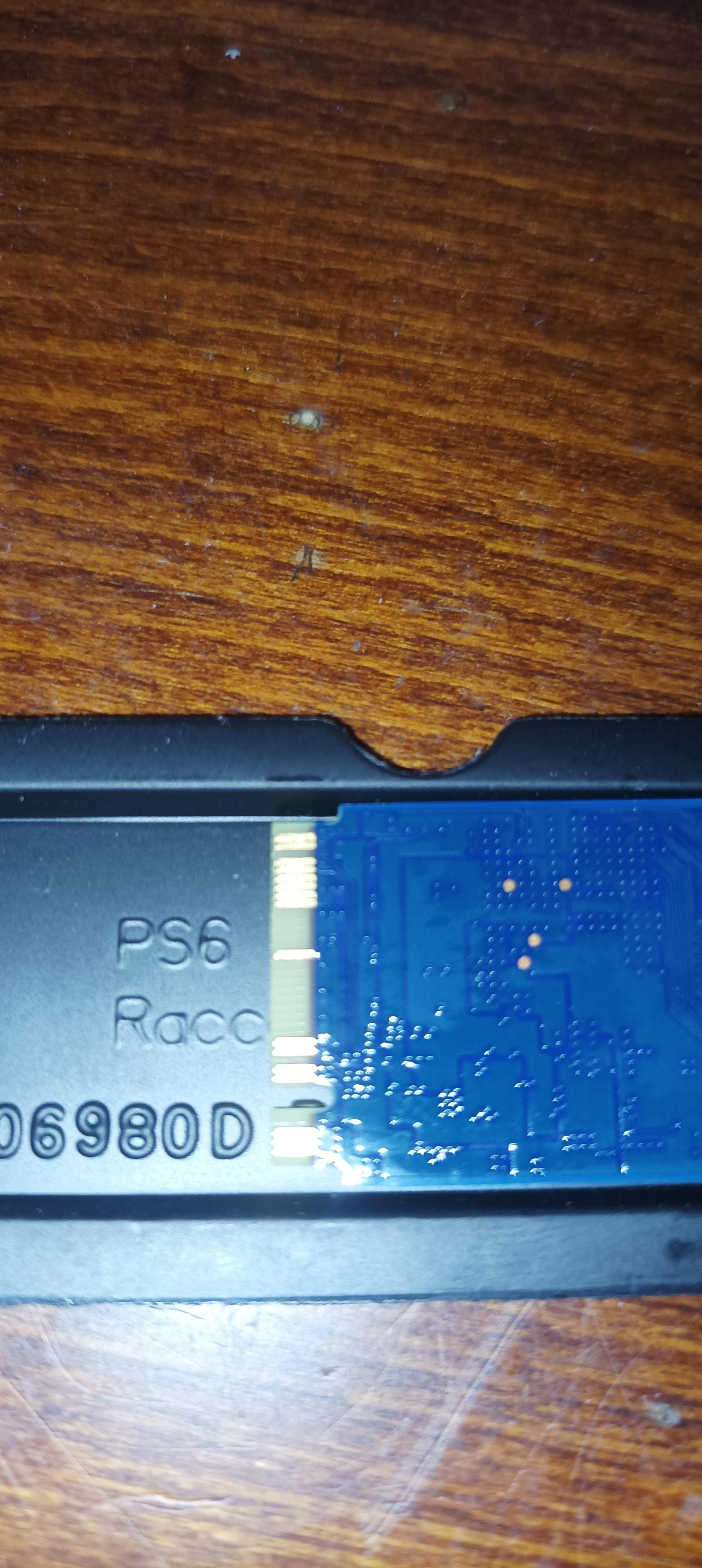

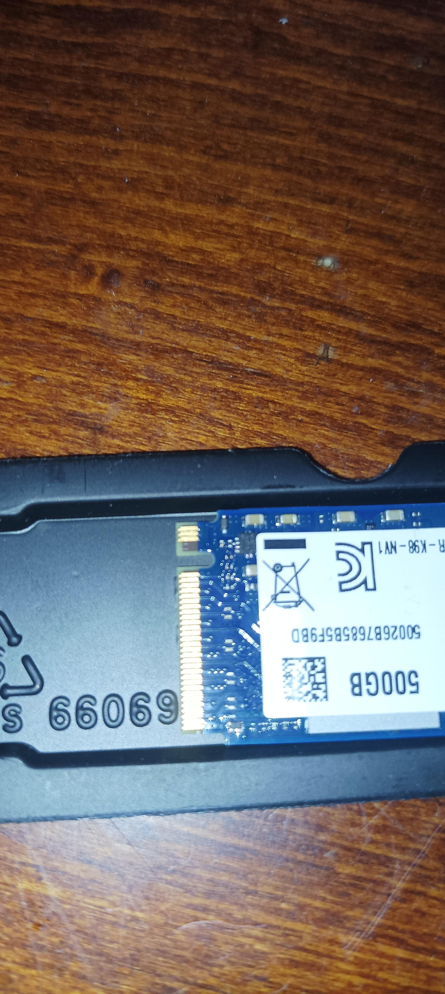

Když jsem ho, ale několikrát dal do počítače tak se tváří v pořádku je vidět v biosu, systému, různé programy ho normálně vidí a otestují a já už nevím proč. Všiml jsem si jediné možná vady nebo vlastnosti nevím předtím jsem to nezaregistroval. Jak jsou kontakty tak z jedné strany je jich jakoby míň a já nevím jestli jsem ho nějak mohl poškodit, ale proč ho teda vidí počítač. Schválně jsem se díval na ten Kingston potom původní disk z notebooku Samsung a pak ještě co byl v počítači jako další ssd od Adata. Samsung a Adata mají z obou stran všechny ty kontakty.
Může to být v tom nebo si nesednou notebook a ten Kingston?

Kontakty jsou spravne.

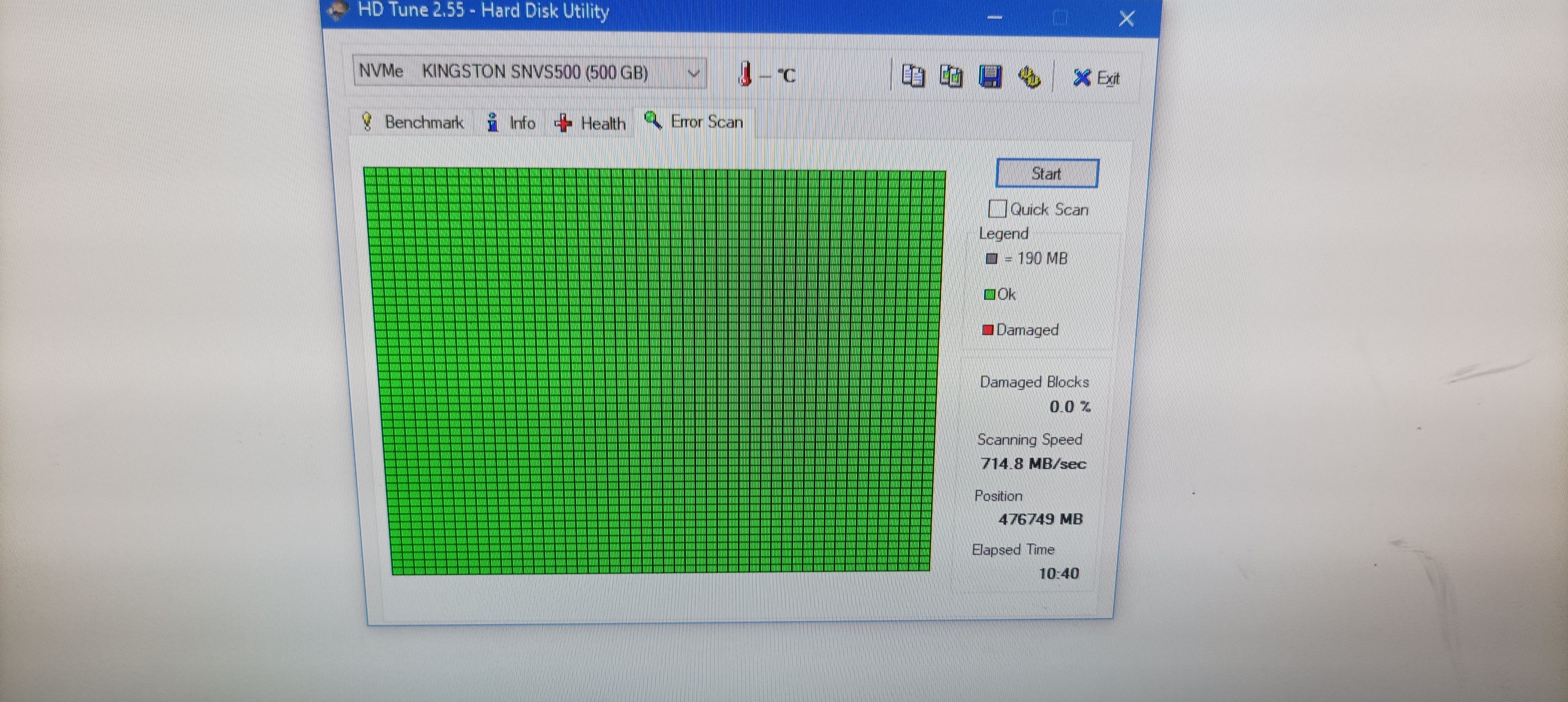

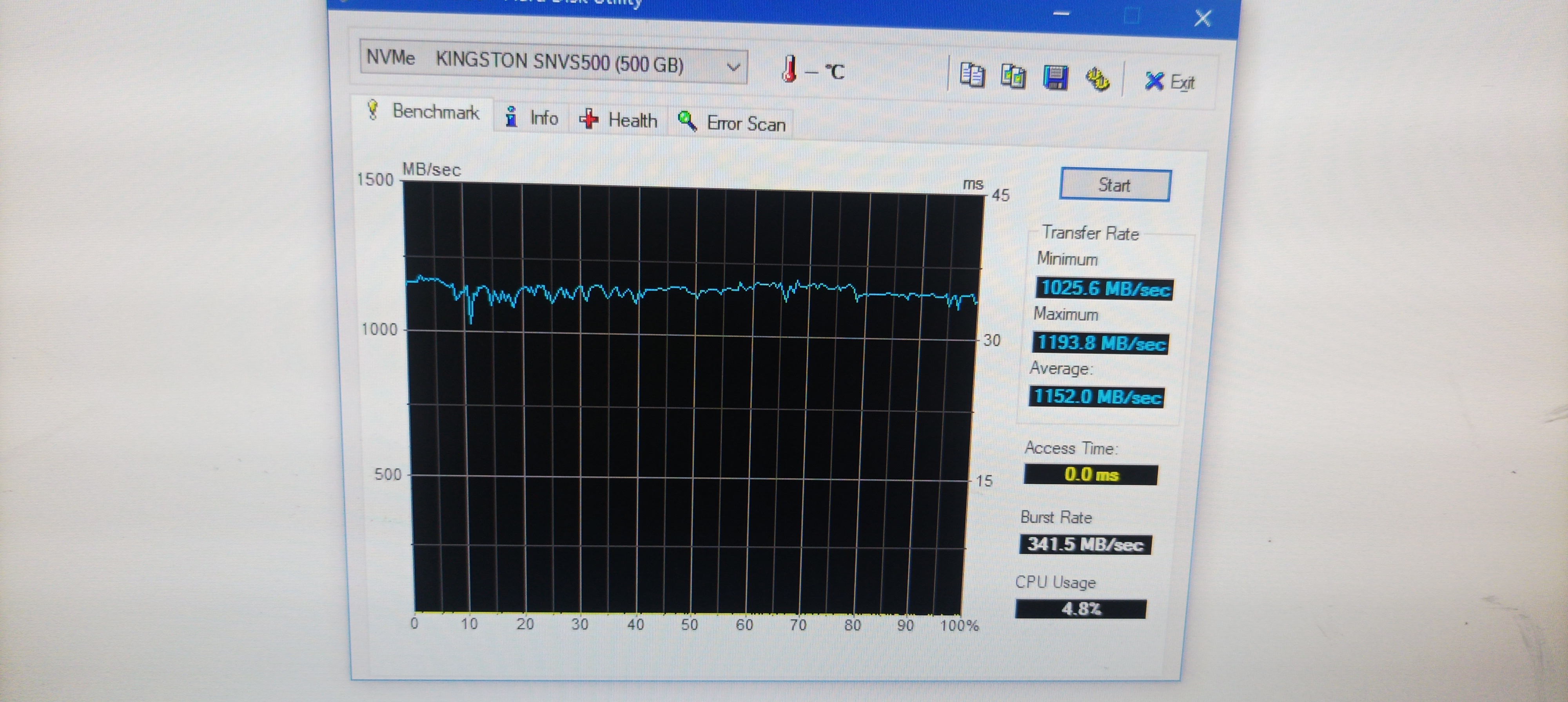

Dá se nějak ten disk otestovat? V tom slohu co jsem vytvořil jsem totiž psal, že v počítači v druhém slotu ten disk normálně funguje (v prvním je místo toho Kingstonu už nový jiný disk se systémem). Bios, windows ho vidí a stejně tak hdtune, cdi a ještě nějaký program na test jsem zkoušel a vše v pohodě.

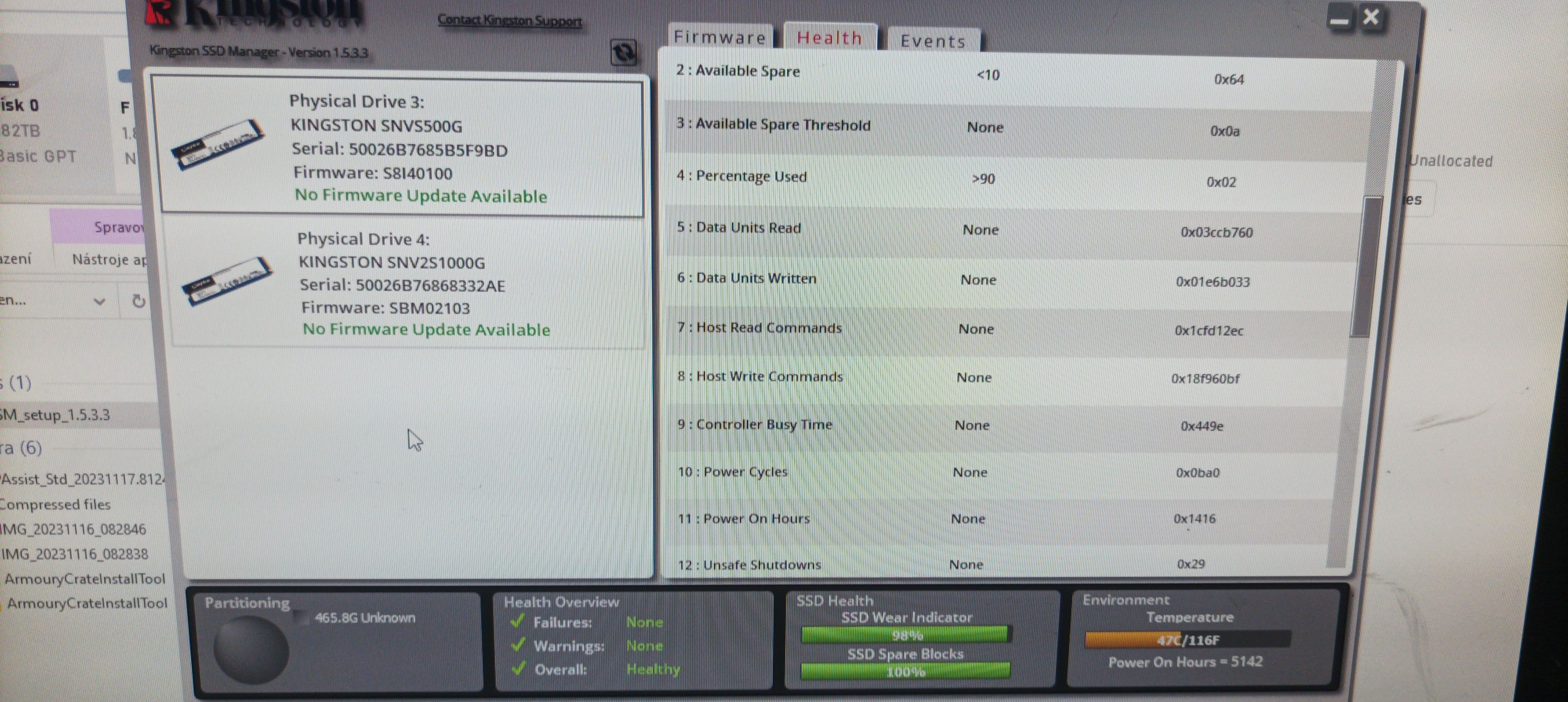

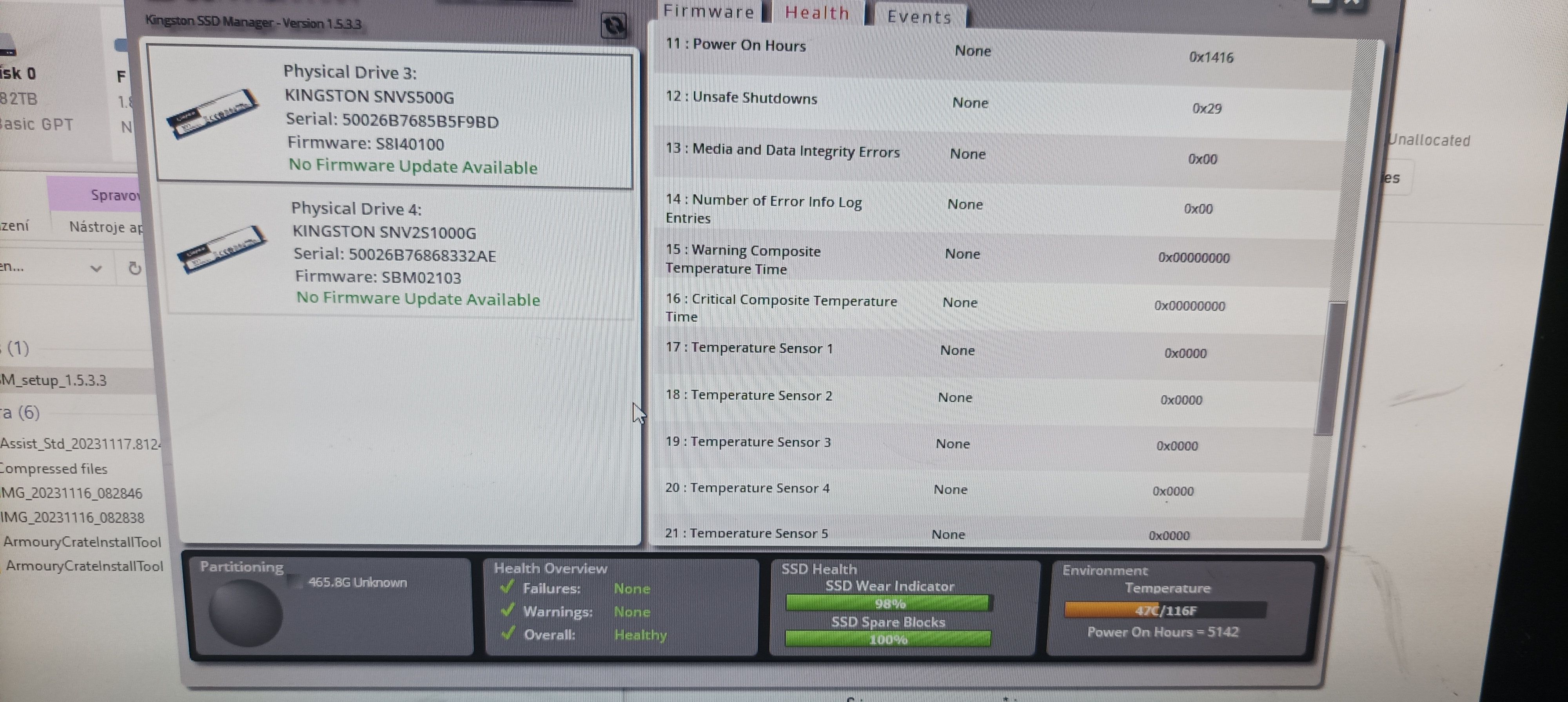

Vieš si pripraviť boot USB s programom na správu diskov AOMEI Partition,ako vidí ten disk v NTB ?Pozrel si sa v PC na ten disk cez CrystalDiskInfo alebo HD Tune?
Prípadne cez Kingston SSD Manager.

Hele v počítači po zapojení cdi i hd tune bez problémů. AOMEI neznám, ale můžu kdyžtak zkusit jen mám toho disku a všeho kolem už plné zuby a leží tu přede mnou na stole. Jen notebook má problém kdy poprvé se na něm vada projevila když tam byl už systém a běžel mi film a pak už tam nešel windows vůbec nainstalovat.

schválně jsem zkusil na ten disk zkopírovat data (filmy) a v pohodě. Pravda dvakrát spadl systém, ale to spíš bylo, že si nesedla ramka a jejich nastavení na 3600mhz. Při druhém profilu jen na 3000mhz v pohodě, ale to vím už z dřívějška. Data tedy na tom disku jsou a funguje. Nevím prostě proč nechce být už systémovým diskem v notebooku. Pokud by někdo z těch fotek co jsem dal něco zjistil budu rád i když to nebude povzbudivé.
