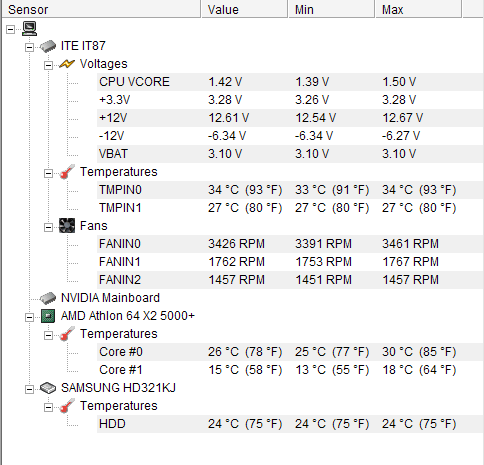

Nic jsem netaktoval, v Biosu jsem nechal původní hodnoty ani napětí pro paměti změnit nejde, na oficiální stránce je psáno napětí VDD voltage : 1.8+-0.1V a VDDQ voltage : 1.8+-0.1V, je mi divně, že se chyby u nové paměti neobjevují a po několika týdnech modrá smrt a v MemTestu mnoho chyb....

Je možné, že skutečně paměti odcházejí, jelikož pracují na hranici svých možnost a máš smůlu, že dostaneš právě takové paměti. 55°C je teplota paměti, nebo v bedně. Případně zlepší průvan v bedně. Také to může být problémovou základní deskou. Ještě dotaz - jsou vadné vždy obě paměti, nebo vždy jen jedna z nich?

Chybuje vždy jen jedna, poté ponechám tu druhou 100%, bezchybně pracuje přibližně stejnou dobu jako ta první, je úplně jedno v jakém je slotu, pokazila se v prvním, druhém i ve třetím slotu. 55°C je teplota procesoru v zátěži, teplotu pamětí změřit nedokážu, ale řekl bych, že se až tak nezahřívá, je spíše vlažná do cca 40°C. Bedna je dobře odvětraná jsou v ni 92mm ventilátor vpředu a 12cm vzadu + 12cm ve zdroji a asi 8cm na procesoru. K pádu systému dochází vždy, když není počítač zatěžován... běží třeba týden v kuse, začne se chovat nestabilně, spadne okno prohlížeče či jiných aplikací a poté modrá smrt. Nikdy se nestalo, že by se modrá obrazovka smrti objevila při hraní her či nějaké složitější početní operace.... Základní deskou by to také být nemělo, stejným způsobem odcházeli i v základní desce co jsem měl předtím a to Gigabyte GA-MA78GM-S2H... Nemohl by to způsobovat procesor, je to jediná věc, společně s Hard-diskem co zůstalo z původní sestavy? V případě, že by šlo opravdu o nekvalitu RAM, jaké byste doporučili?
Napětí a teplota z programu HWMonitor. Teplota na 12V větvi je nesmysl, v biosu je psána hodnota 11,92V.

Mám dojem že tenhle typ CPU má integrovaný řadič pamětí, tudíž bych hledal chybu v něm. Bylo by možné že se přehřívá ale screen z HW monitoru tomu nenasvědčuje i když nevím zda mu mám věřit neboť zobrazené teploty jsou podezřele nízké. IMHO by bylo dobré zkontrolovat usazení CPU v patici a zkontrolovat teploty jiným prográmkem, případně v BIOSu.

Nevím jak je to možné, opět jsem testoval údajně chybnou paměť ve svém PC 10 hodin a žádná chyba se neobjevila. Ty teploty by měli být správné, v programu Everest Home Edition i SpeedFan jsou shodné s HWMonitorem, v BIOSU se liší teplota procesoru asi o 2°C, po cca 5 min se ustálí na hodnotě 33°C, ostatní teplotní hodnoty jsou shodné... Mohlo by chybovost RAM způsobovat elektromagnetické vlnění šířící se z reproduktorů, které byly jen zhruba 10 cm od PC, už zhruba při stejné vzdálenosti od monitoru způsobovaly barevné zkreslení.... No nic zbývá jen čekat, kdyby se opět problém objevil, zkusím radu od El Diabla, jestli vítr nevane odtamtud.....

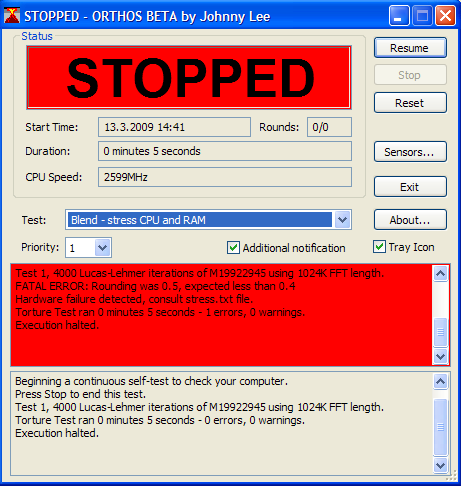

Dnes se opět objevila modrá obrazovka smrti a ramka chybuje, jde o problém s pamětí nebo je za tím něco jiného, rady od El Diabla jsem zkoušel... Zkusím někde sehnat procesor a uvidím.... Že je problém v OS bych také vyloučil je v PC nainstalován 6.3. 2009, hned po čisté instalaci bez ovladačů se objevila stejná modrá obrazovka smrti.
Dokážete se orientovat ve výpisu ze složky Minidump?
A ještě jako příloha test v Orthosu.... Pomoc prosím.....

Test v Orthosu, jak tomu rozumíte?
