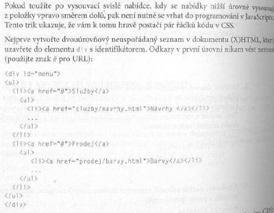

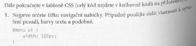

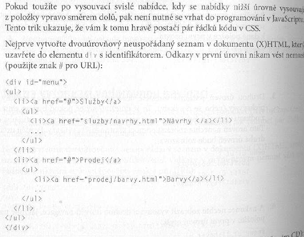

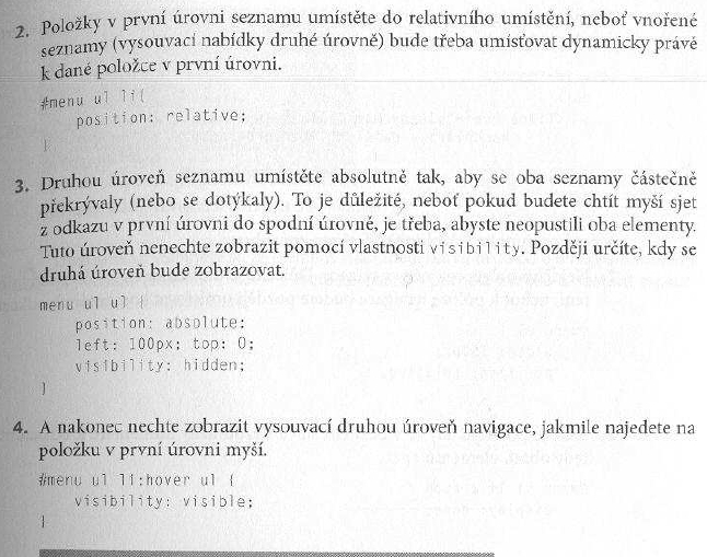

Díky za ten příklad. Ještě se mi to nedaří narvat na tu moji stránku a začínám mít v tom chaos. HTML kód obsauheje jen klasický vnořený seznam obalený v divu <div id="menu">. No teď mi vyjíždí ta druhá řada, ale je trochu níž než by měla a nemůžu přijít na to, kde je chyba.
[syntax lang=css]h1 {
font-size: 150%;
text-align: center;
h2 {
font-size: 125%;
text-align: center;
h3 {
font-size: 120%;
text-align: center;
p, ul, li {
font-size: 100%;
#menu ul li {list-style-type: none;
#menu li ul {list-style-type: none;
#menu li {margin-left: 15px; width: 150px; background-color: white; padding:2px; margin: 1px 0px 1px 15px;
position: relative; border: solid silver;}
#menu li ul {display: none;}
#menu li:hover ul, li.hover ul {
display: block;
color: black;
position: absolute;
margin-left: 100px; top: 0; left: 0px;
#menu li:hover, li.hover {background-color: black; color: white;}[/syntax]
Když by si se mrknul na ten příklad v té knížce, v čem tam je chyba?

Re: Svislá vysouvací navigace v CSS 2
Zapomněli tam vynulovat marginy a paddingy.
S mírnou poupravou ten jejich příklad takhle:
[syntax lang="xhtml"]<!DOCTYPE HTML PUBLIC "-//W3C//DTD HTML 4.01 Transitional//EN" "http://www.w3.org/TR/html4/loose.dtd">
<meta http-equiv="content-type" content="text/html; charset=utf-8">
<style type="text/css">
/* STYLOPIS NAJDEŠ V SOUSEDNÍM OKNĚ, BO SYNTAX NEUMÍ BARVIT VNOŘENÉ JAZYKY
</style>
<div id="menu">
<ul>
<li><a href="#">Služby</a>
<ul>
<li><a href="#">Návrhy</a></li>
<li><a href="#">Vývrhy</a></li>
</ul>
</li>
<li><a href="#">Prodej</a>
<ul>
<li><a href="#">Barvy</a></li>
<li><a href="#">Larvy</a></li>
<li><a href="#">Laky</a></li>
<li><a href="#">Vlkodlaky</a></li>
</ul>
</li>
</ul>
</div>[/syntax]
[syntax lang=css]ul, li {margin: 0; padding: 0; list-style-type: none;}
li {background-color: silver; border: 1px solid black; margin-bottom: 1px; padding: 1px;}
#menu ul li:hover ul li {background-color: #fee;}
#menu ul {width: 100px;}
#menu ul li {position: relative;}
#menu ul ul {position: absolute; left: 100px; top: 0; visibility: hidden;}
#menu ul li:hover ul {visibility: visible;}
[/syntax]
Tohle mi fachčí v IE8 / Opera / Firefox
