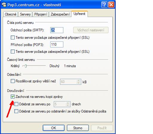

Koukl bych na server, kde je účet, jestli tam ta pošta je - pokud to máš nastavený v OE.

na serveru ta pošta není, to se prostě omylem vymazala složka Doručené.
