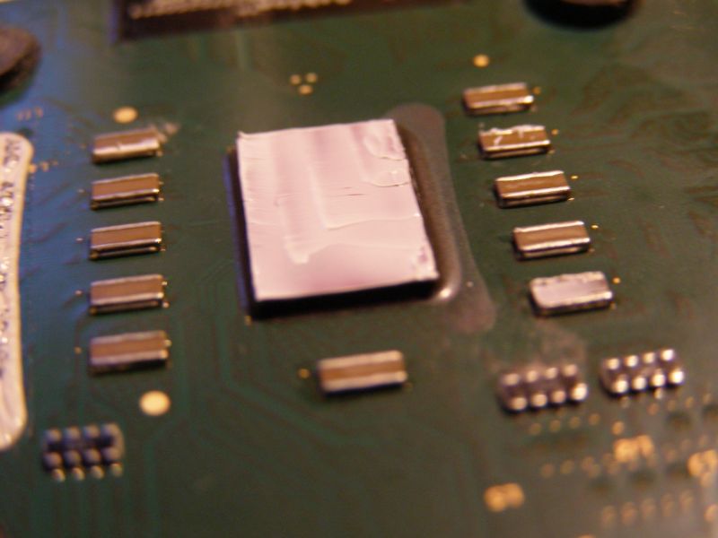

Příspěvekod Fucza » 30 zář 2010 18:10
Tak se mi to myslím povedlo. Stihl jsem si koupit i tu pastu na to, ale moc nevím, co dál nyní. Moc díky
Petison
Příspěvky: 2075
Registrován: březen 09
Re: Bios - beep code - co znamená?
Příspěvekod Petison » 30 zář 2010 18:19
Podél procesoru je páčka ,kterou odjistíš a odkloníš asi o 120 stupňů nahoru.Poté opatrně vyndáš procesor.Pamatuj si pozici procesoru podle toho označeného rohu.
Fucza
Příspěvky: 868
Registrován: červenec 08
Příspěvekod Fucza » 30 zář 2010 18:28
To šlo dobře. Procesor je venku. Co by se s tím dalo dělat dál? Jsou v rozích takové černé kolečka. To tam má zůstat? Nebo jak to očistit, popř. kdy a kam nanést tu pastu (jak to už se mi povedlo vygooglit). Vlastně ani nezjistím, jestli je OK nebo ne:-( Zdálo se mi, že byl osazen dobře (pevně), akorát si nejsem jistý, jestli tam kdy nějaká pasta byla nebo ne. Mám to ještě nějak očistit?
Petison
Příspěvky: 2075
Příspěvekod Petison » 30 zář 2010 18:32
Ty kolečka tam nech.Pastu nanes na očištěnej obdelníček uprostřed v přiměřený vrstvě.
Fucza
Příspěvky: 868
Příspěvekod Fucza » 30 zář 2010 18:40
Říkáš teda očistit lihem třeba a jen na ten malý obdélníček nanést tu pastu?
Petison
Příspěvky: 2075
Příspěvekod Petison » 30 zář 2010 18:42
Přesně tak.Co ty pacičky ze spoda,jsou všechny v pořádku?
Fucza
Příspěvky: 868
Příspěvekod Fucza » 30 zář 2010 18:49
JJ. Ty vypadají perfektně. Ještě musím utřít pastu, která je naspodku toho chladiče. Je vidět na té fotce bez blesku vlevo. SSkoro to jde lehce i rukou. Alpa došla, mám jen tequilu, tak to vyčistím s ní:-)
Petison
Příspěvky: 2075
Příspěvekod Petison » 30 zář 2010 18:52
Pokud máš možnost,ještě vyfoukej ten chladič např. kompresorem od prachu.
Fucza
Příspěvky: 868
Příspěvekod Fucza » 30 zář 2010 18:57
Vzal jsem to vysavačem. Kompresor by byl lepší, ale marne. Co teď? Všechno zpátky? Vlastně až po té pastě. Zdálo se mi, jako by ta pasta byla před tím na spodku toho chladiče a ne na procesoru. Takže říkáš, že jen na ten malý obdélníček? Mám strach, že se mi to rozto i vedle na zelený.
Edit: V sadě je karta na rozetření a taková okénka (na socket A, 370 a 7 a druhé na socket 423 ) Nezdá se mi, že by něco pasovalo jen na ten stříbrný obdélník
Petison
Příspěvky: 2075
Příspěvekod Petison » 30 zář 2010 19:08
Vše dej zpátky.Procesor opatrně zandej do pozice podle označení,toho rohu a páčku zacvakni.Pokud by se trošku pasty dostalo na tu zelenou plochu tak to nevadí.Opatrně přidělej chladič a zapoj konektor.
Fucza
Příspěvky: 868
Příspěvekod Fucza » 30 zář 2010 19:16
Mrkni ještě na ten edit.
To je k ničemu?
zapoj konektor
Jaký konektor?
Fucza
Příspěvky: 868
Příspěvekod Fucza » 30 zář 2010 19:38
Moc to není vidět, snad ta vrstva není moc tlustá.
