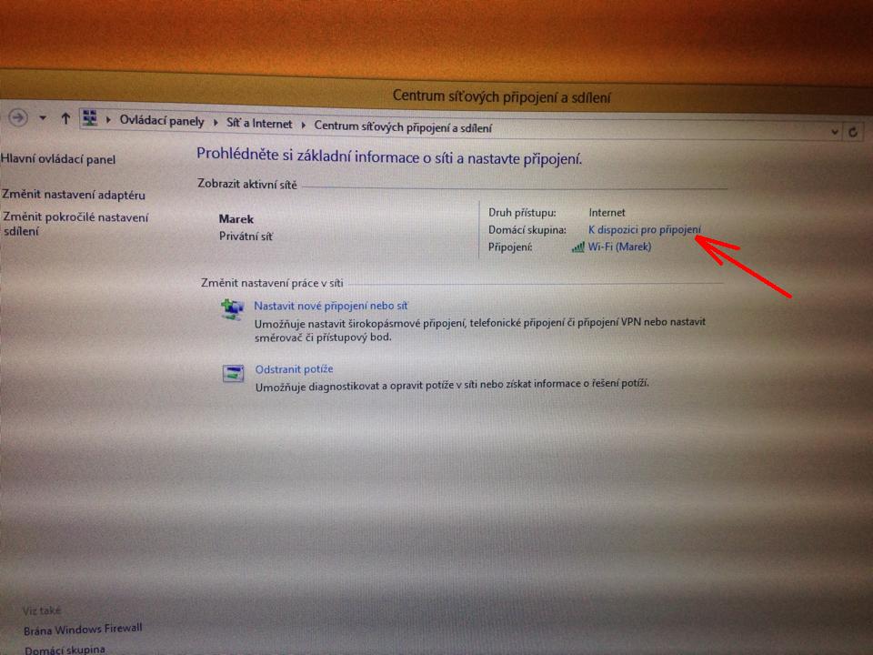

Když si to všechno prohlížel, nenarazil si na Bigfoot Killer, to je ta síťová karta co hledáme.
Nedá se rozkliknout to K dispozici .... a pokud ano, co je pod tím?
Případně ještě co je pod Změnit nastavení adaptéru.

Sitova karta tam neni, chova se to jako kdyby tam vubec nebyla nebo byla hardwarove vypnuta (napr v BIOSu).
Mela by tam byt nainstalovana aplikace Radio Switch.
Muze to byt udelane tak, ze kdyz se zapne wifina, tak to zaroven vypne sitovou kartu. Tedy kdyz se zakazae wifina, tak se zase zapne sitova karta.

Možná je to schované pod těmi modrými odkazy v nastavení.

Sitova karta musi byt videt ve spravci zarizeni. Je tam jenom wifina.
Tedy je budto vadna, nebo vypnuta. Podle me je to druha moznost.

Spust ten Radio switch a vypnu tu wifinu.

petr22 píše:Sitova karta musi byt videt ve spravci zarizeni. Je tam jenom wifina.
Třeba je kombinovaná. Nevěřím, že by tam kabel nešel. Jenom to neumíme najít.
Ten Radio swith vypadá lodgicky, asi to přepíná!

Sitova karta a wifi karta musi byt dve rozdilna zarizeni. Ta wifi karta navic bude strcena v mPCIE slotu na zakladni desce. Navic to ma oboje samostatny ovladac.
No já nevím, ale doba se mění. Já jsem relativně starej člověk a pamatuji, kdy u TV jsme na 2. program museli mít konvertor, přičemž na 1. rogram byl konvertor v TV - tedy dvě rozdílná zařízení.
Sice to není zrovna chytré, ale zkusil bych na ten Bigfoot nainstalovat ovladač.

Já až se vrátím z dovolené tak zkusim ten Rádio Switched a hodim vám všechny svěřeny co budete chtít
Stačí mi napsat co potřebujete a já to udelam ale až 30.12
