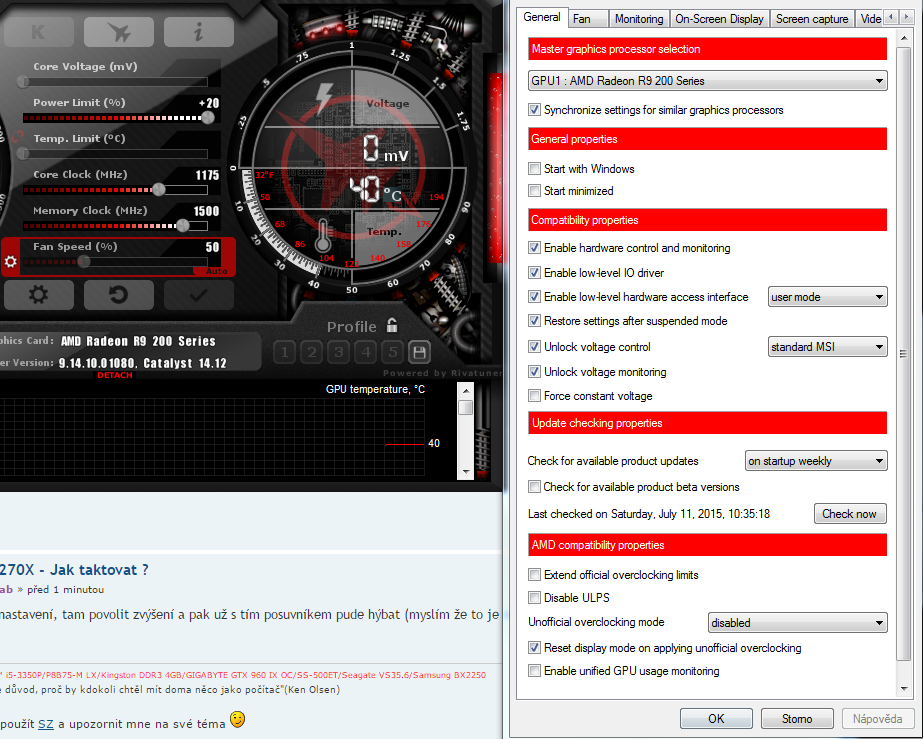

Musíš do nastavení, tam povolit zvýšení a pak už s tím posuvníkem pude hýbat (myslím že to je Unlock Voltage control a monitor).
Karrex
Příspěvky: 9622
Registrován: listopad 08
Re: R9 270X - Jak taktovat ?
Příspěvekod Karrex » 11 črc 2015 11:01
Jak píše Martab, je to v nastavení, cca uprostřed:
Obrázek
Sestava v profilu.

Tak povolil jsem to ale ani po restartování afterburneru se tahle možnost neodemkla.

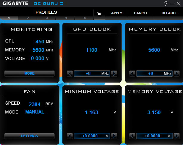

Ani tohle nepomohlo. Každopádně v aplikaci kterou dodává přímo Gigabyte (OC Guru) napětí zvýšit jde.
Karrex
Příspěvky: 9622
Příspěvekod Karrex » 11 črc 2015 11:11
Tak to udělej v tom, je to jedno.

Takže pokud jsem to pochopil správně tak v té aplikaci akorát nastavím minimum voltage na + třeba 0.060 a to bude vše ?

Kolik v tom OC Guru jde maximálně nastavit? Kdyby to bylo maximálně na hranici bezpečného napětí pro nepřetržitý provoz, dalo by se to dát hned na max, aby jsme zjistili maximální OC. Pak už jen postupně ubírat, aby se snížilo na napětí potřebné pro ten takt a tím snížili i částečně teploty.

Napětí tam jde nastavit maximálně na +0,0370 (1,200V)

Do 1,25V je to OK, takže bych to nechal na maximu a zkusil co to zvládne.
