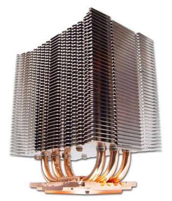

Čím větší je ten pasivní blok, tím větší má tepelnou kapacitu. Ventilátor to ofukuje a odvádí teplo pryč. Logicky, na malém pasivu potřebuješ větší/rychlejší ventilátor abys účinně odváděl teplo (žebrování = zvětšení plochy ze které je teplo odváděno). Navíc ty lepší chladič mají heatpipe, kdy je teplo z procesoru odváděné "potrubím s kapalinou" a to se následně odvádí pryč na těch žebrech, kam je potrubí vyvedeno.
http://www.nc.cz/chladic-noctua-nh-u9-p ... i_i349.jpg

Příspěvekod Kappa123 » 18 bře 2016 19:46
Takže když mám velký chladící blok a rychlý větráček = lepší chlazení? OK, moc díky.
