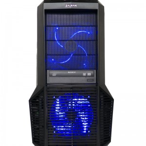

O tom, že bych přidala více ventilátorů, jsem už také uvažovala.

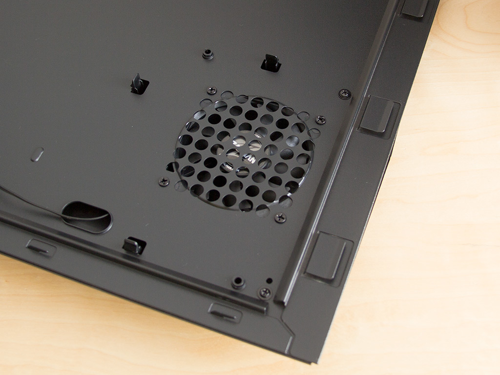

Ventilátor z bočnice určitě dopředu dát nepůjde, jsou malé. Popravdě si nejsem moc jistá tím, jestli se tam dá dát druhý. Hledala jsem fotky na internetu, kde je 2. ventilátor vpředu, takže to možná nějak půjde, viz fotka. Rozdíl akorát je v tom, že já už mám v té nejvyšší ,,poličce" mechaniku, na té fotce je mechanika uprostřed.
Nevím, jak ti úplně odpovědět na otázku, kam ventilátory foukají, takže přikládám zase obrázek z internetu, jak by se vzduch měl přes case asi v ideálním případě pohybovat.

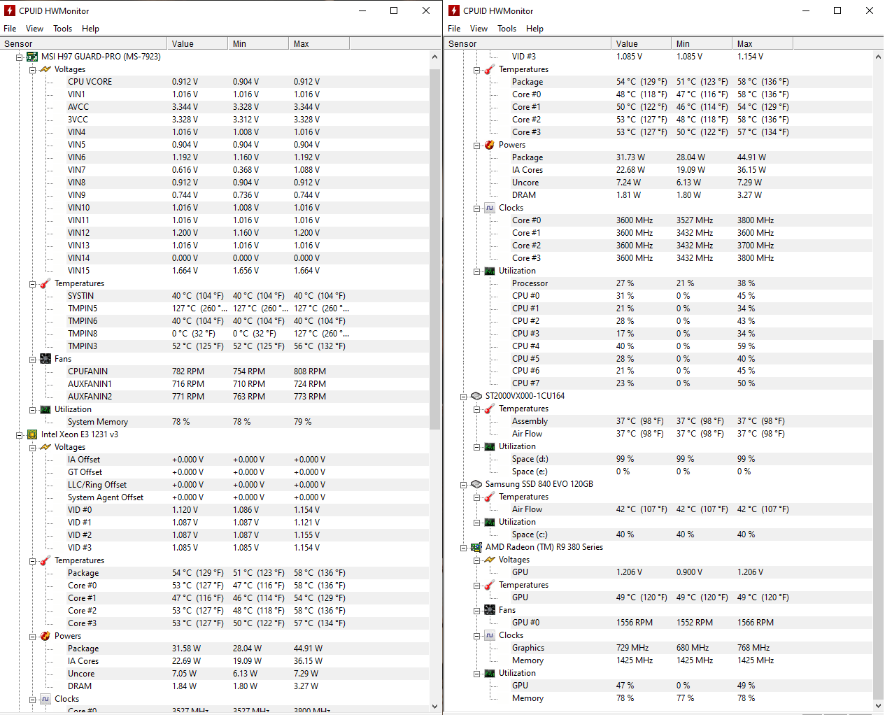

Edit: + ještě teploty (s otevřenou bočnicí) bez zátěže, poté dodám v editu ještě i v zátěži:

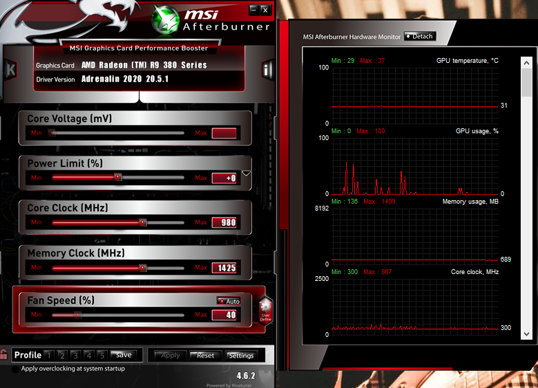

+ ještě screen z Afterburneru, který právě sám reguluje ventilátory GK (upřímně, nevím, zda ho mám nastavený úplně ideálně..)

Osobně bych zkusil zahodit ten boční ventilátor a vyzkoušel, jestli se pocítí nějaká změna k lepšímu.

Jako myslíš, vyndat ty boční ventilátor(k)y z bočnic?

Ano, osobně sám tam žádný ventilátor nemám, akorát narušuje proudění vzduchu tím, že do toho pere další proud z boku.

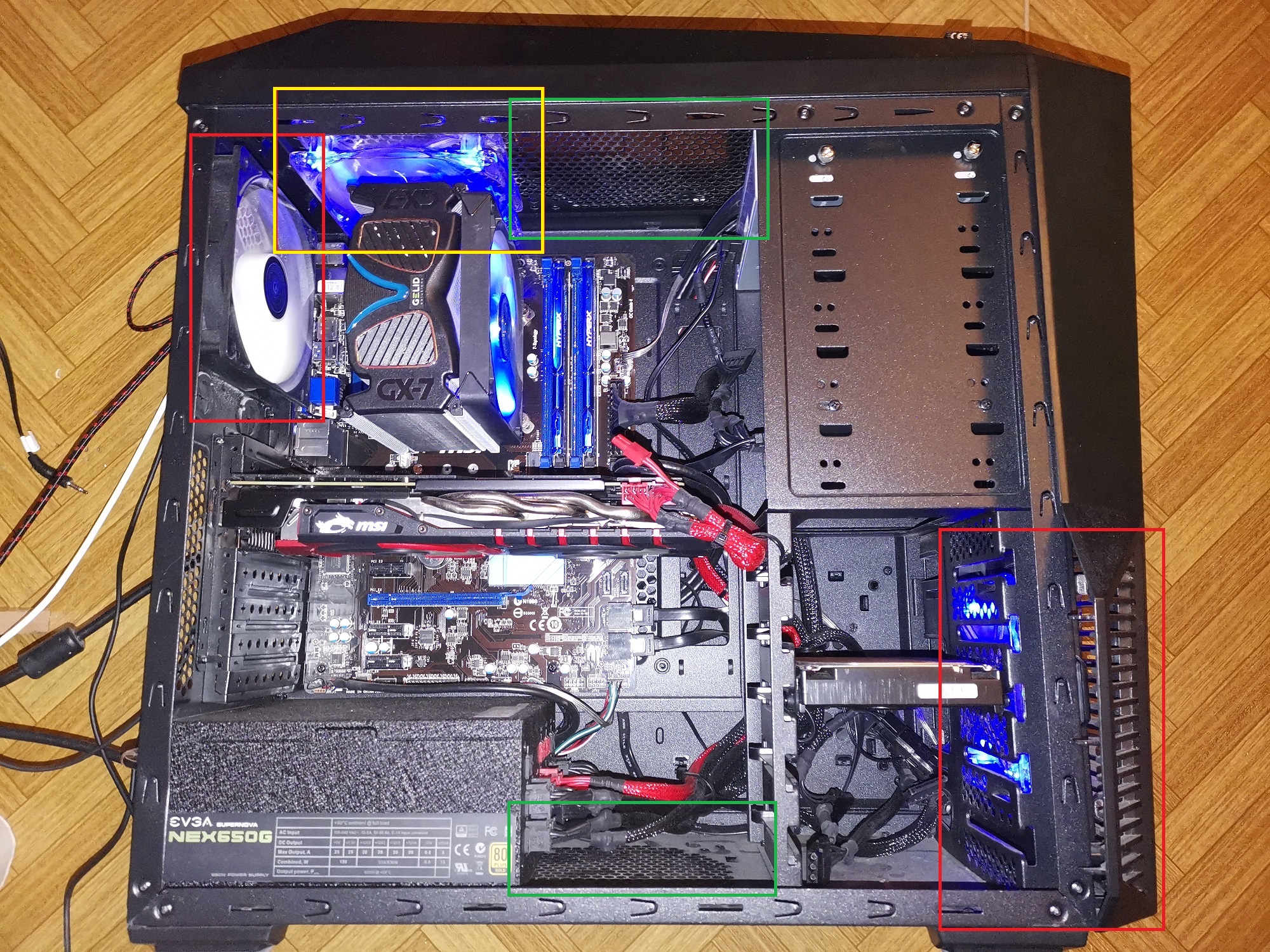

Jinak kdybych chtěla dokoupit na spodek case ventilátor, nahoru druhý a popřípadě ještě dopředu třetí (což nevím, jestli jde), tak jaké koupit?

Vzal bych klasiku: https://www.czc.cz/arctic-fan-f12-silent/178999/produkt
Výrobce píše, že se nahoru vejdou buď 2x 120mm nebo 2x 140mm, tak klidně i větší: https://www.czc.cz/arctic-fan-f14-silent/213645/produkt, dopředu zase jen jeden, ale taky 120 nebo 140, lepší bude ale větší.

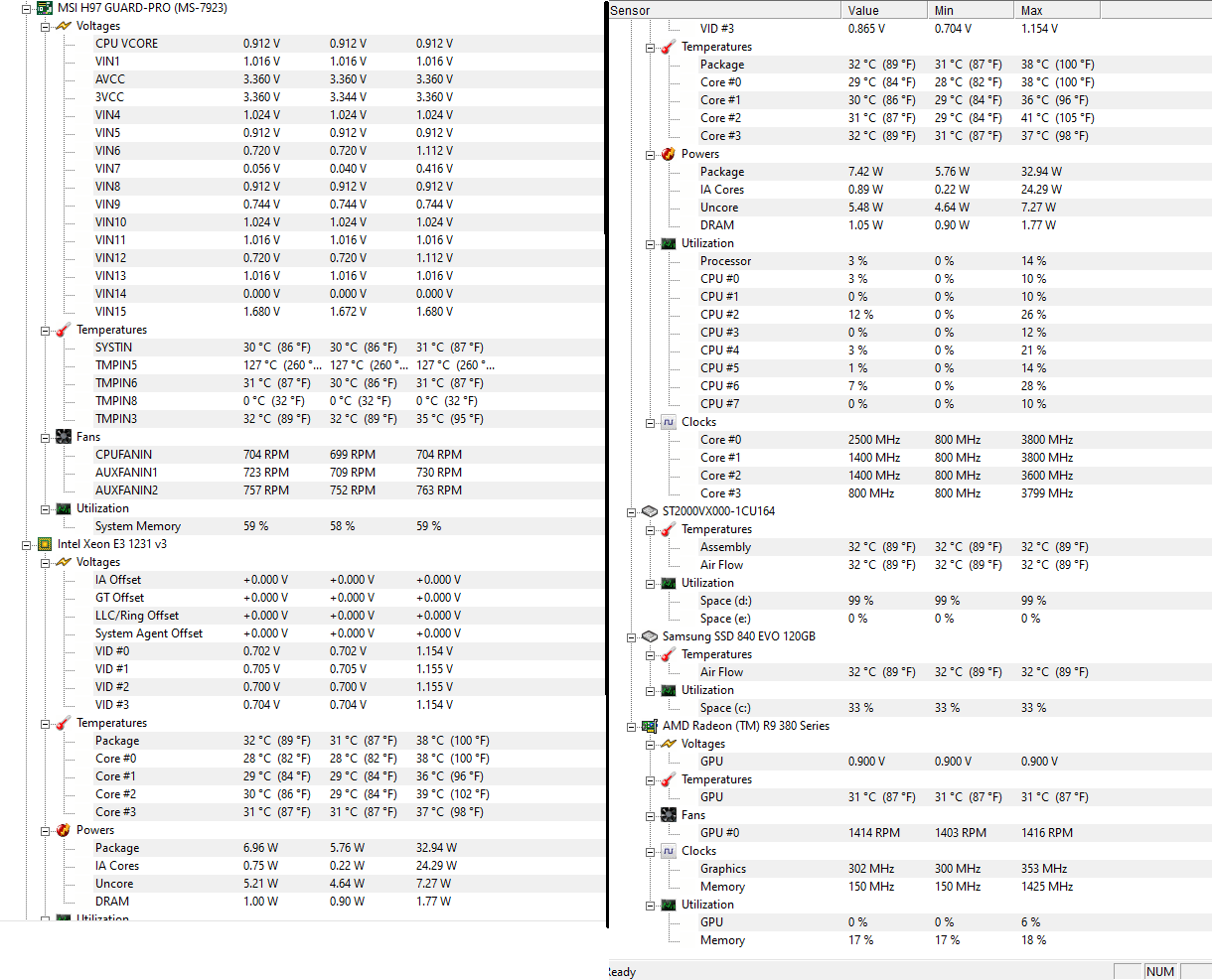

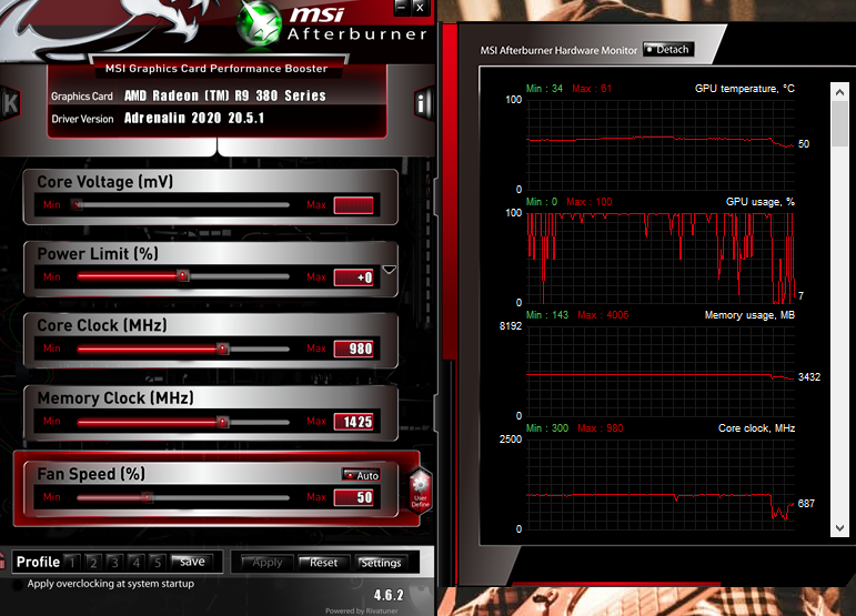

Teploty v zátěži (zátěž = cca 2h hraní CoD Warzone, takže nějak má klasická zátěž PC):
Jinak ty ventilátory bych chtěla dodat tady (zelená barva):
Žlutá barva - myslíte, že je v něčem ten ventilátor špatný? Nevím, jaký to je průměr, ale ze zprávy, kterou Flowem psal, jsem pochopila, ať koupím i nahoru místo něj ten 140mm. Moc jsem pak nepochopila, jak psal, že dopředu jeden - 120 nebo 140mm, tam už ventilátor je, je s ním taky něco v nepořádku, že bych ho měla nahradit? A jak psal, že bych tam měla nějakým způsobem pak ten 2. přední ventilátor přidělat, i přes to, že se tam s ním nepočítá, tak to fakt nevím, jak bych udělala. :-/
Málem bych zapomněla, jak jsi se ptal, zda se někde v úrovní RAMek drží teplo, tak bych asi i řekla, že docela ano.

Tu case jsem měl taky doma. První co jsem udělal bylo to,že jsem vyhodil ty malé boční ventilátory. Foukají nesmyslně proti sobě a navíc prakticky zastaví proud vzduchu od předního ventilátoru. Pak se ten studený vzduch nedostane směrem do skříně.
