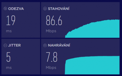

Vsak o to prave jde - zmerit rychlost pripojeni k netu.
A nenameri to vice nez 100 Mbit/s, prestoze sitovka kopiruje 100 MB/s (tedy funguje na 1 Gbit/s).
Otazka je - proc tomu tak je.

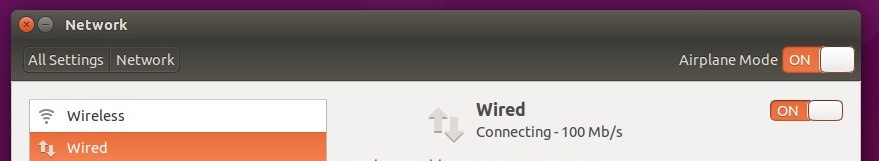

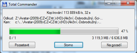

Ve druhém screenu je síťovka Intel ethernet a měly by běžet na gigabitu. Očividně neběží. Tedy pořiď si gigabitový switch https://www.czc.cz/tp-link-ls105g/272136/produkt, k němu dva kabely kategorie minimálně Cat5e https://www.czc.cz/utp-kabel-rovny-kat- ... 52/produkt a připoj do switche svůj počítač a druhý počítač s gigabitovou síťovkou. Až budeš mít hotovo:
1. kontrola stavu (jak je screen) u lenovo - měl by tam být 1Gb/s.
2. kontrola stavu druhého počítače 1Gb/s.
3. Na jednom pc nasdílet adresář s velkým souborem a na druhém připojit tento adresář jako síťový disk.
4. V totalcommanderu https://www.ghisler.com/ zkopírovat soubor z jednoho PC na druhý. A sledovat rychlost. Uvidíš tohle:
Pokud se podíváš na ten obrázek a dojdou ti souvislosti pak:
113889 kB/s = 113889 x 8 = 911112 kb/s = 911112/1000 = 911,112 Mb/s = 911,112/8 = 113,889 MB/s.

Ja predpokladam, ze jak interni LAN tak ta USB sitovka je pripojena vzdy stejnem kabelu.
Tedy kabel a celou sit je mozno vyloucit, protoze se to tak chova na kazdem pripojeni.
Tech 100 MB/s pak nebude rychlost kopirovani, ale 100 Mbit/s co ukazuje sitovka jako rychlost
pripojeni, proto nelze namerit vyssi rychlost pripojeni k netu
Problem zustava stejny - proc se Gbit adapter notebooku pripojuje jako 100 Mbit/s, coz muze byt
treba natvrdo nastavene v parametrech ovladace - v Linuxu by to melo byt v poradku.

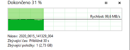

Jak jsem psal. Kopírování po vnitřní síti přes USB3 adaptér je ok.
To právě potřebuju měřit rychlost inet na speedtest někde jinde, několikrát denně, pokaždý někde jinde.
V síťovce problém je, asi nemá všude kontakt už, dřív giga ukazovala. Rychlost je na auto. Mám třeba někde připojenej můj ntb, kabely Cat5e - síťovka ukazuje 100 Mb/s, přehodim kabel do jinýho ntb když tam je a ten ukazuje 1 Gb/s.
Proto jsem pořídil USB3 gigovej ethernet adaptér, USB3 na ntb mám. Kopírování ve vitřní síti pokud to teda správně chápu mi jelo ok. Tak pak nechápu, proč nenaměřim na speedtest víc jak 100 Mbps, když na jinym zařízení na tý síti to jde.

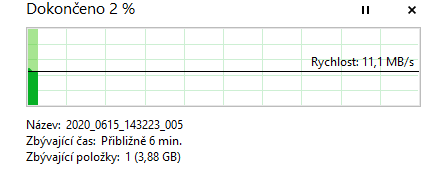

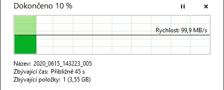

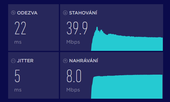

Znova jsem zkoušel.
2 PC přímo - kopírování přes adaptér
kopírování přes síťovku
Měření rychlosti přes adaptér
pak jsem přepojil kabel do síťovky
po přehození to stejný, na adaptéru se to motá kolem 40-50 Mbps, přes síťovku 80-90 Mbps, tak nevim
