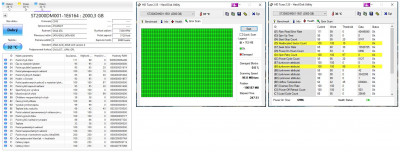

Prosím Ťa možeš mi vysvetliť jak tomuto zabrániť? Resp.nevim že by som robil niečo čo by malo sposobovať neustále zastavovanie a roztáčanie diskov?
Keď som instaloval Win tak som mal zapojený iba SSD aby sa nic zbytočne neinstalovalo na HDD. Tie som pripojil až pozdeji a tieto disky slúžia iba na data, nie sú tam žiadne programy iba uložené data ako filmy, fotky atd ... čo teda može sposobovať nadmerné roztáčanie ?
A nejedná sa o normálne opotrebenie? Keď zoberem ten disk čo má 16 000 zapnutí, ak je starý 10 rokov tak to znamená 4-5 spustení za deň, to nie je moc nebo jo?

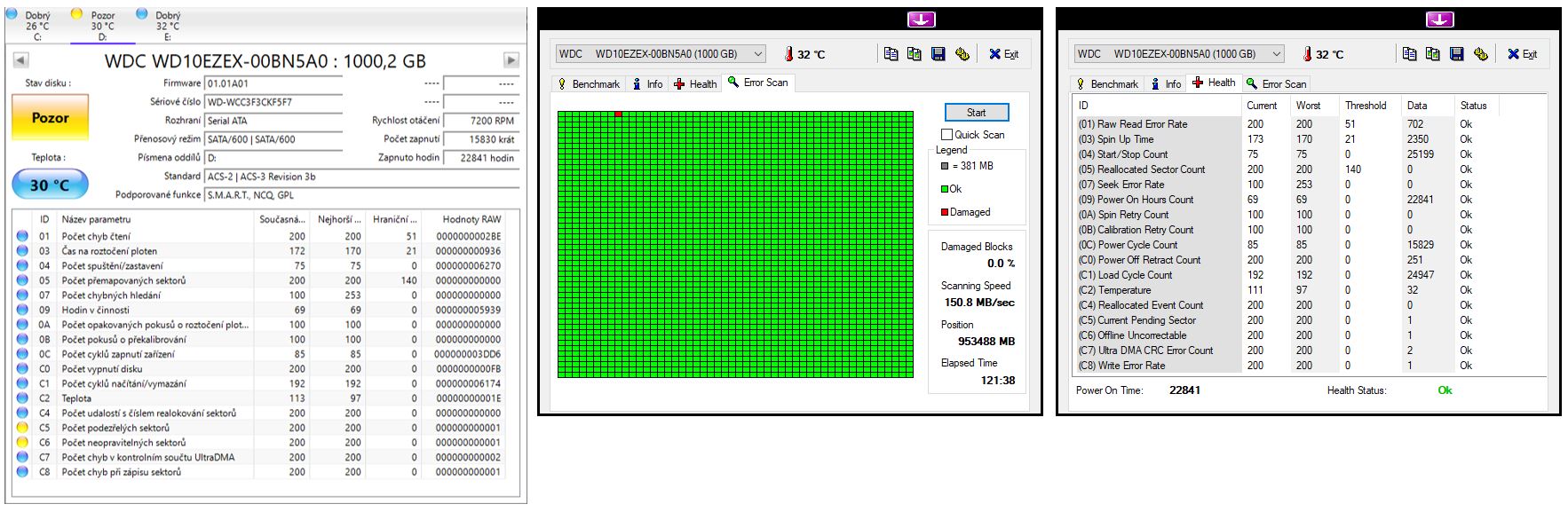

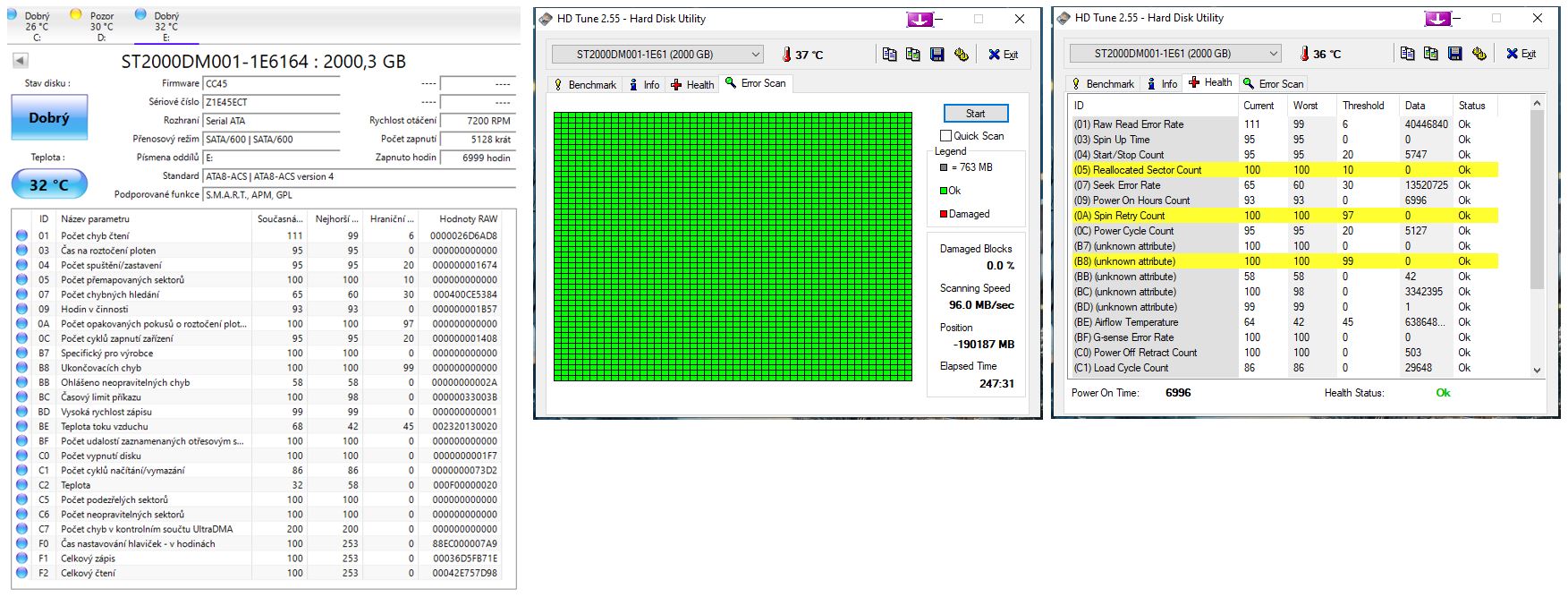

Dnes som dal ten plný Scan v HD tune a trochu sa zmenili výsledky, u toho druhého teraz hlási že je OK.
Co by som si z toho mal vzít? Znamená to že ten 1TB disk už je rizikový a mal by som na ňom mať iba niečo nedoležité pretože je velké riziko poruchy?
A ten 2TB je teda OK?
1TB WD
2TB WD

Riziko existuje stale - nesmis mit jedinou existujici kopii dulezitych dal na jednom disku.
SMART ti sice muze oznamit dopredu nejake problemy, ale disk muze umrit kdykoliv bez varovani, proste se zastavi
nebo ho prestane detekovat BIOS a skoncils - SSD nebo HDD, zadnemu disku nemuzes duverovat natolik, ze nebudes
mit zalohu.
Spust ten test treba za tyden, a sleduj, jestli se ty hodnoty zvysuji.
Videl jsem pripad, kdy plny 1TB disk dat zacal hlasit chyby ve SMARTu, presne takove jako tobe. Koupil borec novy disk a vsechna
data na nej presunul. A vis co udelal ten novy disk, kdyz byl presun v 98%? Umrel! Jeste, ze slo obnovit data z toho puvodniho disku.
