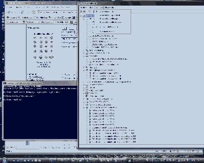

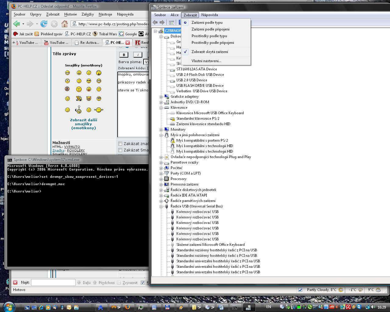

mopiku, omlouvam se napisu to podrobneji:
prikazovy radek si spust pod Start- Prislusenstvi - Prikazovy Radek
otevre se Ti okno zname z MS-DOSU, do toho napises prikazy. prikazy je potreba psat do jednoho okna a pomoci enteru kazdy potvrdis:
set devmgr_show_nonpresent_devices=1
devmgmt.msc
teprve pote se Ti otevre spravce zarizeni kde je jiz pres nastaveni zobrazeni zobrazis skryta zarizeni a pote se Ti teprv zobrazi ty "vysedla".
udelal sem pro Tebe obrazek, je sice z Windows Vista ale funguje stejne jako na Windows XP
