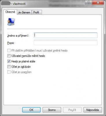

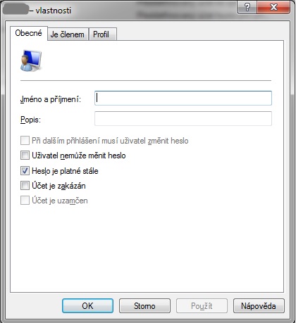

spusť "control usepasswords2". Upřesnit. Najdi nabídku co je na obrázku.
Změny platí jen pro usery. Admini svá hesla měnit můžou (aspoň myslím).
