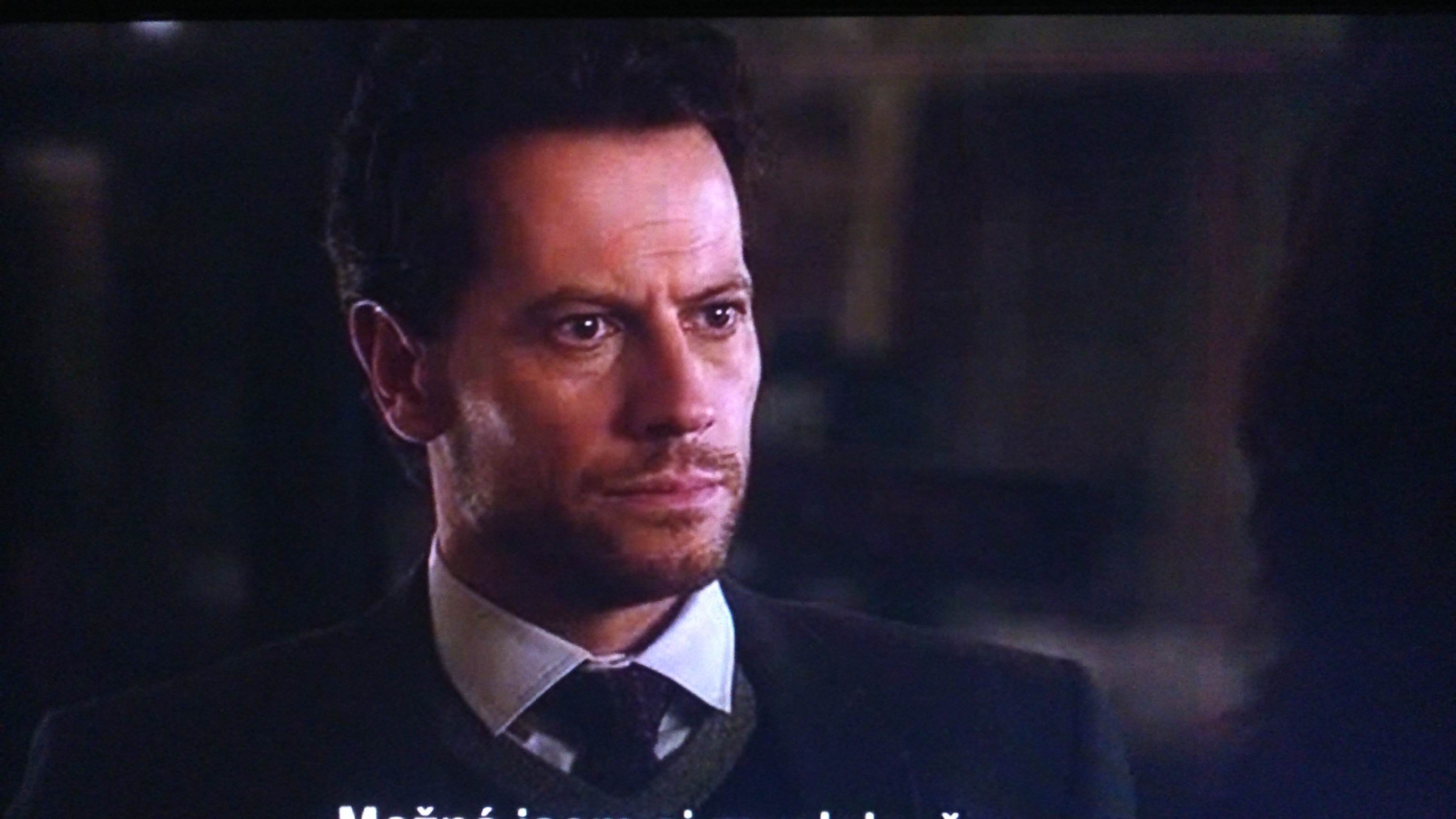

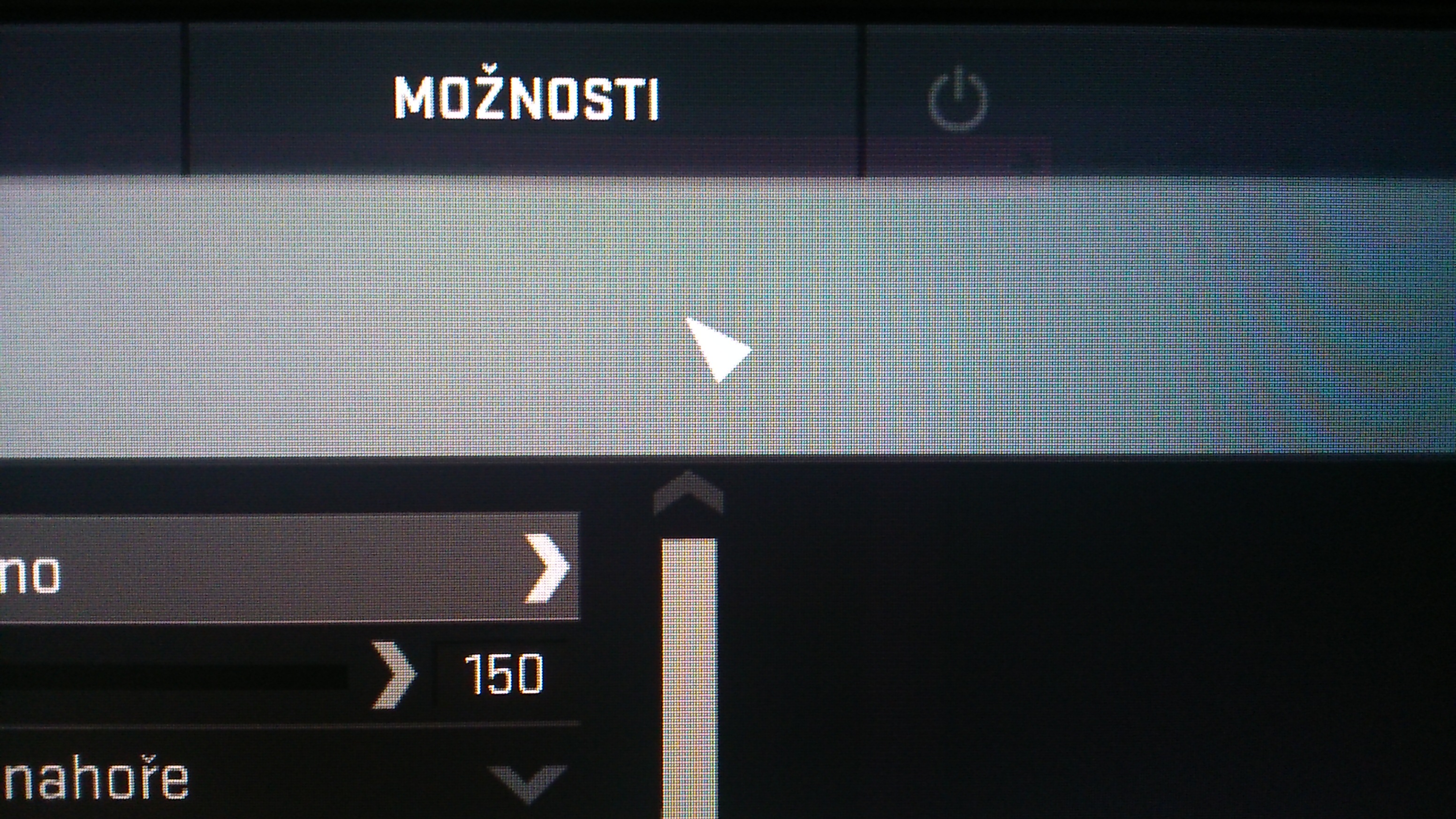

26.4. večer mi 1/3 minitoru jemně zezelenala a pořád to trvá.
Už se mi to stalo 2x před tím stím rozdílem, že 1. strana byla zelená jen 1-2hodiny a pak to přebliklo do normálu. Po 2. jsem jen restartoval PC
Zelená barva je na pravé straně monitoru tam kde to nejvíc hřeje, zbytek monitoru je normální.
Také jsem si všiml, že když hraji tak vidím na té pravé straně jakoby kousek prohlížeče (mozzila) prostě to okénko v pravo na google :? je trošku načervenalé
Zkoušel jsem dead pixels testy ale nic výrazného nevidím, nevím ani jak to poznat jestli je to výrazné nebo ne ...
Monitor: 23" ASUS VS239HR
Zapojení DVI
Stáří monitoru: Mám ho asi rok a půl
Co už jsem zkoušel: 1. vyměnit kabely
2. zkusit monitor na druhém PC
3. profouknout konektory :smile:
4. zresetovat nastavení monitoru
Nevíte čím by to mohlo být ? Případně rady ?
Díky
červený pruh prohližeče při sledování seriálu v pravo nahoře
červený pruh prohližeče při hraní hry
