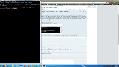

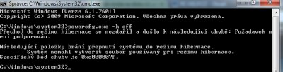

po upgradu ze 4 GB RAM na 16 GB RAM mi režim hibernace zkomplikoval život ohledně místa na HDD. Mám v notebooku jedno ne zrovna moc veliké SSD-éčko a tak jsem hibernaci vypnul pomocí příkazu v v CMD: powercfg.exe -h off. Což se povedlo. :-) Notebook jsem zapnul další den (dnes 11*8) a na SSD mi ubylo 15 GB volného místa. Tak jsem znovu spustil CMD a do něj opět zadal příkaz: powercfg.exe -h off a objevila se chyba na screenu. Při powercfg.exe -h on se objeví to samé. Nevadilo by mi to, kdyby mi to nežralo tolika místa na již tak malém SSD, ale takhle to dál nejde. :huh:
Něco se dá vygooglit ale moudrý z toho nejsem.
http://answers.microsoft.com/en-us/wind ... db3?auth=1

Kdyz uz jsi ji vypnul (overis powercfg -a), tak je jasne, ze pri dalsim pokusu o vypnuti ohlasi chybu.
Soubor c:\hiberfile.sys v notasu mas? TIP: Hibernace jde zapnout i se souborem 50% velikosti RAM.
Ale za 'zmizenim' 15GB bych videl spis body obnovy.

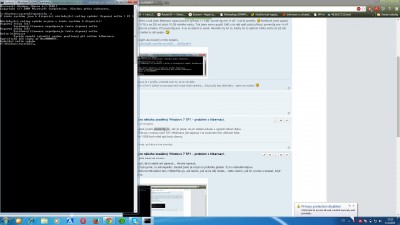

1.) Však jsem psal, že to nejde ani zapnout... Ne jen vypnout.
2.) Body obnovy bylo první, co mě napadlo. Smazal jsem je a bylo to prdlačku platné. Ty to rozhodně nejsou.
3.) Problém je od výměny pamětí RAM. Musí to mít spojitost s tímhle.
4.) Dle mého místo na SSD zabírá ten c:\hiberfile.sys, ale nevím, jak se na něj dostat... Nebo nevím, jak ho vyvolat a smazat, když příkazy hlásí error.
powercfg -a - error
powercfg.exe -h on - error

Podle mého je problém v tom, že je poškozený právě ten skrytý soubor hiberfile.sys. Já nevím, jak ho vymazat, nebo ho předělat do funkční podoby, když příkazy selhávají.
____
Tak nakonec reinstall, prdnu na to. Ty Wokna jsou nějaký poškozený. :D
