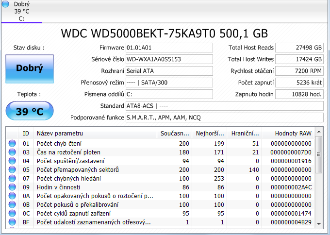

Zdravím, z ničeho nic se mi začaly sekat hry. Dal jsem ntb kamarádovi ať se na něj podívá a on mi řekl že mám asi starý harddisk. Harddisk byl v provozu přes 10 800 hodin. Může to mít vliv na FPS? V příloze posílám screen.

dej sem kompletní screen disku (vyscreenoval jsi jen část, viz posuvná část)..

Screen bude patrně i celý v pořádku a případnou mechanickou vadu z něj nepoznáš, pokud nevyleze výš teplota, což by svědčilo o přidřeném ložisku.
Jaké jsou zvukové projevy disku? Hluk, šustění, vrzání, skřípání apod.

Přikládám celý screen. Disk žádné zvuky nevydává a ovladače grafické karty mám nejnovější. Možná to asi opravdu bude nějakým virem. Může mi pomoct k odstranění viru tovární nastavení?

screen je ok :)
teplota disku lehce vyšší, ale také v pořádku..
