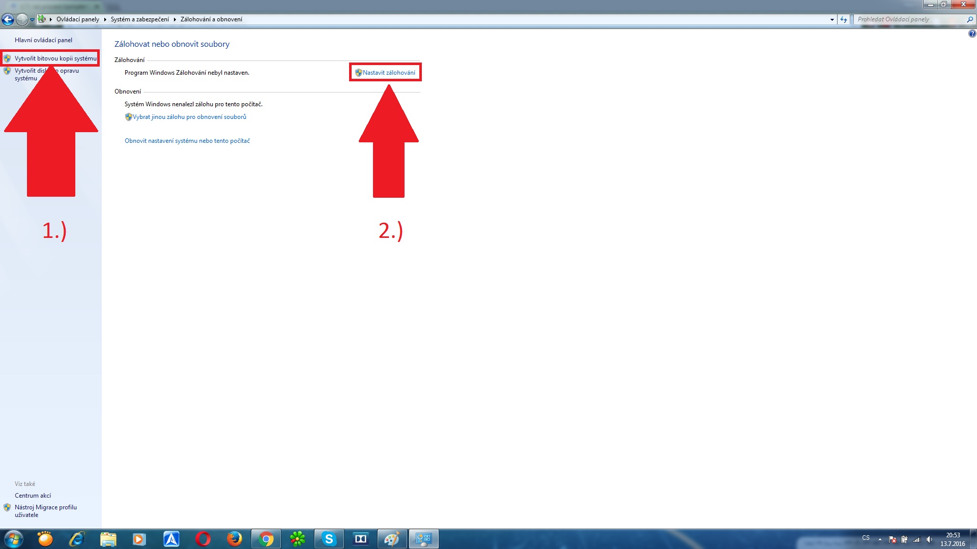

potřeboval bych něco šikovného, co by dokázalo kompletně zazálohovat celý HDD včetně operačního systému (Windows 7). Jednoduše řečeno: Porouchá se HDD, který mám aktuálně v notebooku a já ho během pár minut vyměním za nový HDD, nainstaluji OS a obnovím kompletní zálohu. :-) To by se mi líbilo.
Data nepotřebuji nikterak aktualizovat. A vcelku ani nic neměnit. Jednou to zálohuji a hotovo.
Dá se k tomu použít bitová kopie přímo v systému Windows 7? Nebo musím udělat 1:1 obraz disku v "Zálohování a Obnovení? Když použiji to "Zálohování a Obnovení", zálohuje se skutečně všechno a jednoduše to po nové instalaci OS obnovím?
Díky za rady. :smile:

Takže je to "1.) Bitová kopie", nebo "2.) Nastavit zálohování"? Já mám trošku guláš k čemu je to či ono.

Ono je to principialne to same, jen se to jinak jmenuje.
Bitova kopie je v podstate Zalohovani nastavene tak, aby se zalohoval systemovy disk a vsechny oddily nutne pro spusteni OS.

Mohl by jsi mi Peťo prosím polopaticky vysvětlit, jaký je mezi těmito dvěma zálohováními rozdíl? V čem se liší bitová kopie od programu zálohování? Díky. :-)
Jinak, já z Windows 98 znal bitovou kopii na disketu a zabírala jen pár kB. Není to tedy náhodou něco jiného, než obraz disku 1:1?

Příspěvekod petr22 » 13 črc 2016 22:04
Bitova kopie udela pouze zalohu systemoveho disku, pripadne dalsich oddilu jako je EFI boot, nutnych pro spusteni pocitace.
Zalohovani umozni vybrat slozky ktere se maji zalohovat, s tim ze to ma dole zaskrtavatko na vytvoreni bitove kopie systemoveho disku.
Takze rozdil je v tom, ze v Zalohovani lze vybrat jeste dalsi data.
Pro vytvoreni bitoce kopie musi byt na tom externim disku dostatek mista, idealne o stejne velikosti jako ma systemovy disk Windows.

Příspěvekod Martin63 » 14 črc 2016 01:41
1.) Bitová kopie udělá "pouze" zálohu systémového disku? Co více zálohovat, než kompletně celý systémový disk? :D
2.) "V zálohování lze vybrat ještě další data" => Jaká další data, když mi bitová kopie zálohuje kompletně (vše) celý disk?

Příspěvekod Martab » 14 črc 2016 08:20
Když máš víc disků (třeba na jednom máš OS, na druhém data), tak Bitová kopie zálohuje jen ten OS, ale o data přindeš. U Zálohy si můžeš vybrat, zda chceš zálohovat i ty data na jiném disku.

Příspěvekod petr22 » 14 črc 2016 08:31
Zalezi na tobe co chces zalohovat.
Bitova kopie zalohuje pouze systemovy disk, ale v pocitaci muze byt jeste spousta dalsich disku ktere chces zalohovat - D:, E:, F: atd.
I kdyz v notebooku bude jen asi ten jeden.

Příspěvekod AngelikaB » 14 črc 2016 08:37
Pokud tam není recovery oddíl. Což znamená že tam můžou být i 3 oddíly jako má ASUS.

Příspěvekod Uziv00 » 14 črc 2016 08:48
S bitovou kopií souhlasím, ale ne od woken.
Osobně pro tyto zálohy používám program CloneZilla - vejde se na jedno CD, je bootovatelný a zálohy umí uložit na síť. Samozřejmě, že umí zálohovat nejen systémový oddíl, ale lze vybrat libovolné oddíly, popřípadě celý fyzický disk, či disky.
V případě havárie HDD pak stačí jednoduše vyměnit disk, nabootovat CloneZilla, zvolit obnovu, ukázat cestu k uložené kopii na síti, obnovit a restartovat. A notebook je přesně v tom stavu, v jakém byl při vytvoření kopie.

Příspěvekod Martin63 » 14 črc 2016 11:36
ITCrowd píše:S bitovou kopií souhlasím, ale ne od woken.
Vypadá to hezky, ale to samé asi umí i "Program Windows zálohování", ne? V čem je tedy rozdíl mezi tímto softwarem vs. Programem Windows zálohování? :-) Nepotřebuji s tím dělat žádné čáry máry navíc. Jen kompletní zálohu a kdyby ji uměl přímo software od Mrkvosoftu, tak to bude v mém případě asi lepší...
