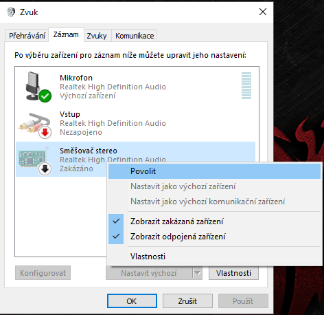

Taky jsem nad tímto přemýšlel a našel jsem způsob jak to udělat, budeš potřebovat nejdříve povolit v nastavení pro záznam směšovač stereo stačí na něj kliknout pravým tlačítkem a dát povolit
Potom si stáhneš program Virtual Audio Cable tady http://software.muzychenko.net/trials/vac414.zip zip extrahuj na plochu potom ho otevři a bude tam složka x86 32 bit OS a x64 64 bit OS podle operačního systému vybereš složku, následně otevřeš soubor audiorepeater ten bude vypadat takto
Wave in nastavíš na Směsovač stereo a Wave out nastavíš na svoje reproduktory, a dáš start a potom když pustíš třeba něco na YT tak by to mělo hrát z obou zařízení takhle jsem to vyřešil já a funguje to.

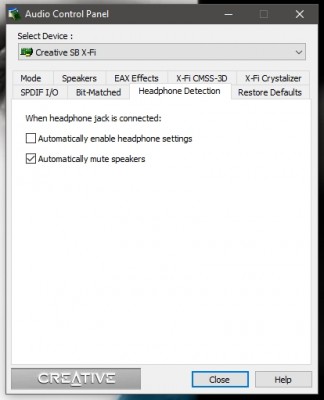

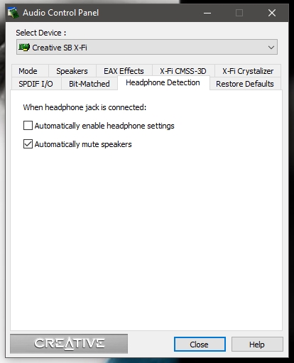

Jestli se nepletu tak virtuální zvukovka je placený program.
Co se týče nastavení zvuku tak to je otázka zvukové karty a ovladače.U mé creative to vypadá třeba-
a pokud zruším zatrhnutou volbu tak hrají obě zařízení.
