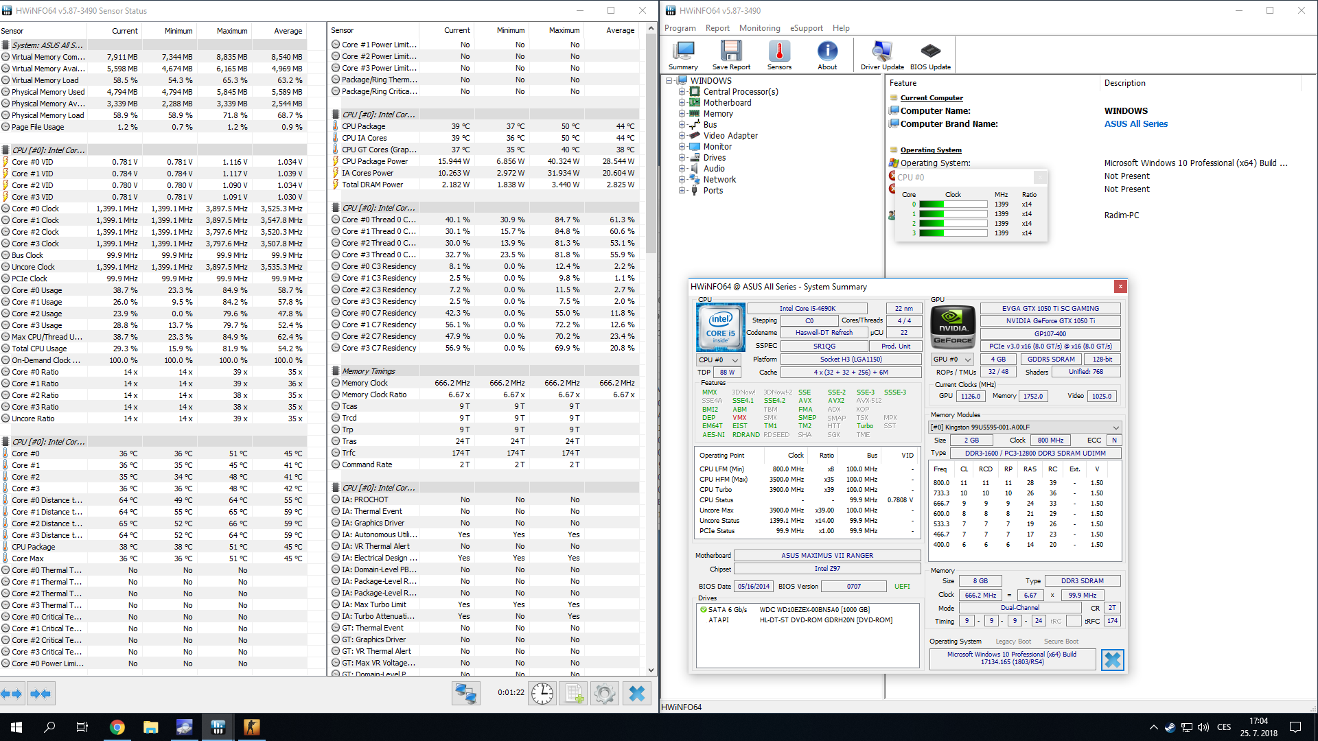

Tak jsem zkusil ten test, přikládám 2 screeny. Hral jsem asi 15-20 minut na DM. Nevyznám se v těch hodnotách takže chci verdikt :D
Dodatečně přidáno po 34 minutách 23 vteřinách:
Jinak co se týče grafiky tak mám přesně tuto https://www.alza.cz/evga-geforce-gtx-10 ... 11.htm?o=1

Verdikt je, že nevidim výsledek vlivu vypnutí multicore renderingu na FPS.
Nevidím log z crystal disk info, ale screen smartu jednoho z disků. Měl jsi zmáčknout tlačítko kopírovat a ctrl+v nebo pravé tlačítko vložit sem do příspěvku. Tento disk má nějaké vyšší číslo náhlých vypnutí. Chybí druhý disk.
Násobič pro turbo core #0 je jen 38. Nevím jak to je možné. Zkus reset biosu + na vlastní nebezpečí update biosu na nějakou novější verzi. Je tam i beta bios 3503 z letoška, takže můžeš otestovat.
Chtěl jsem HWiNFO64 -bum je tam HWiNFO32. Chtěl jsem to rozkliknout dole šipkama -bum není to rozkliklé = prd je vidět.
Vidět je, že to cpe docela dost dat do virtuální paměti, ale nevím, jestli to tak má být, když máš ještě poměrně dost volné fyzické paměti. Zatím to nevypadá, že bys potřeboval extra víc RAM, když je ještě 30% volných, ale ten jeden stejný 4GB modul bych doplnil kvůli dualu i kvůli rezervě, když se podaří levně sehnat za pár fufníků.

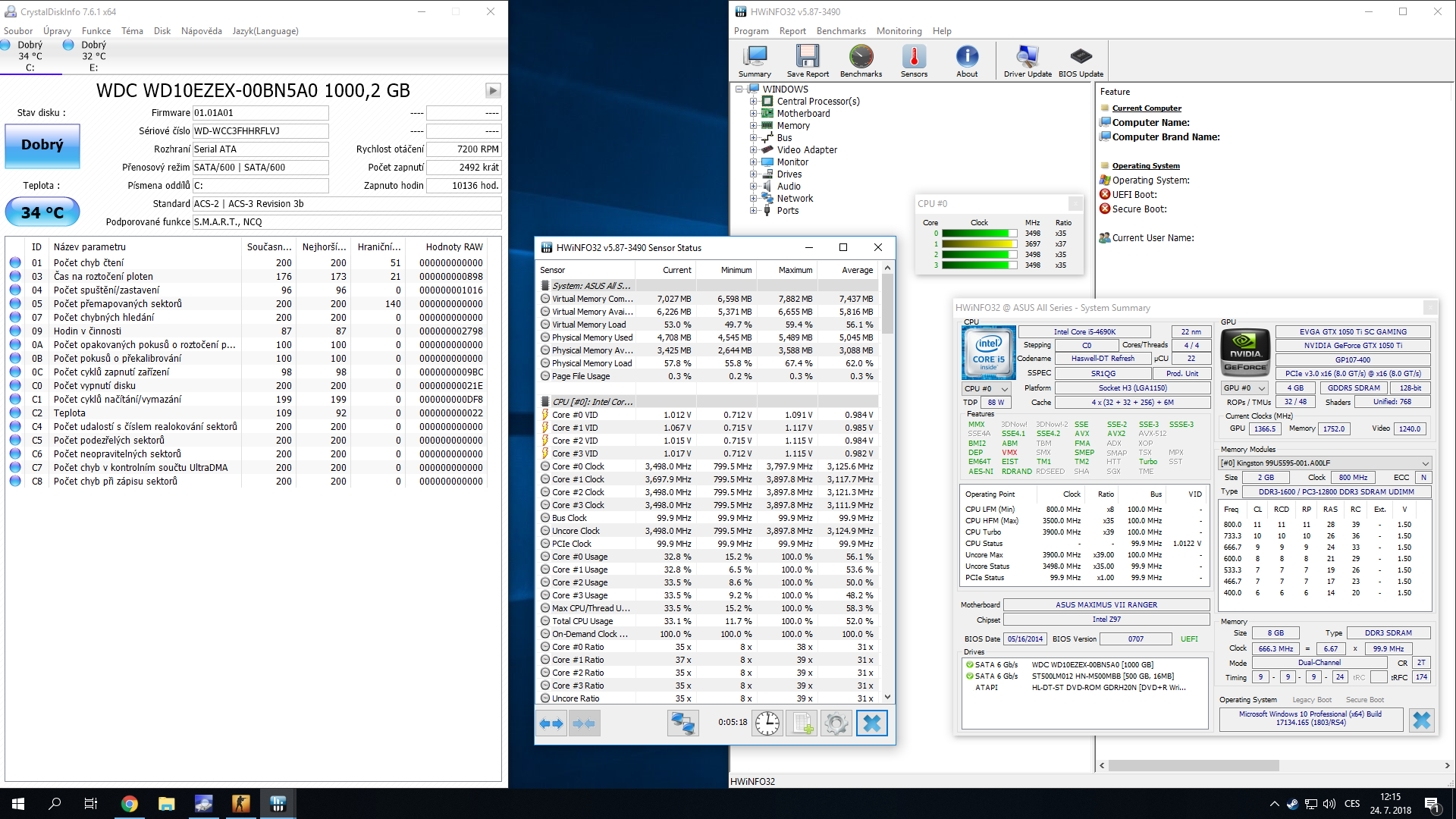

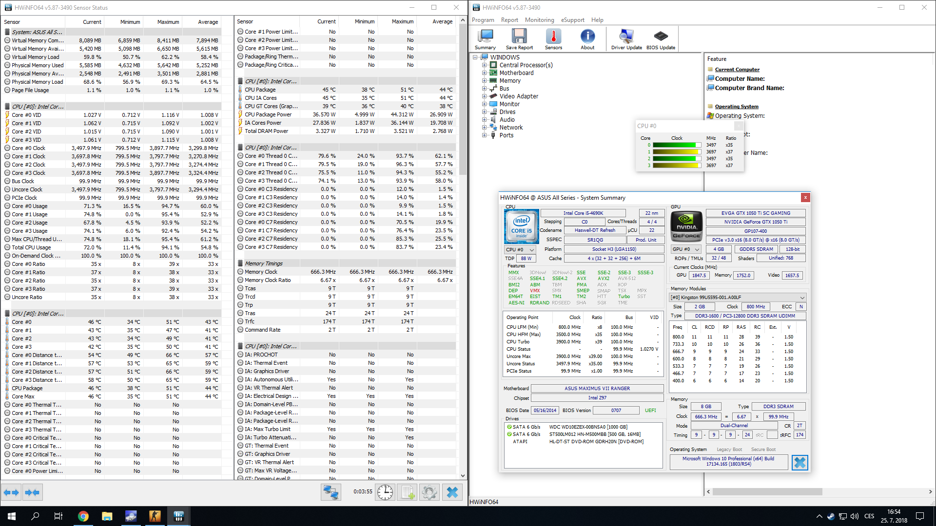

Příspěvekod DarF » 25 črc 2018 16:55
Ahoj, tak posílám dnešní screen. Snad už tam bude všechno. Při hraní poklesy z 250 na 100 a míň fps kdy se mi to trhá na 144hz monitoru :/

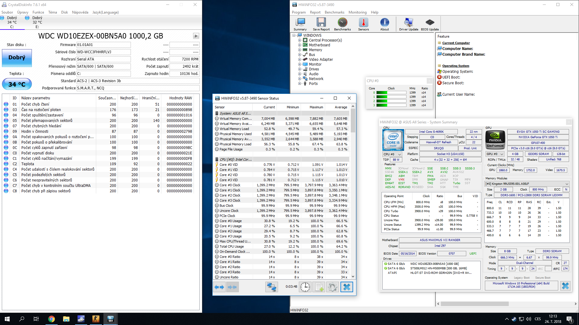

Dodatečně přidáno po 9 minutách 26 vteřinách:
Ještě 1 tu dávám s vypnutým multicorem.

Příspěvekod Turion » 25 črc 2018 17:49
"Ahoj, tak posílám dnešní screen. Snad už tam bude všechno. Při hraní poklesy z 250 na 100 a míň fps kdy se mi to trhá na 144hz monitoru :/"
Čoveče nebude. 1. Chtěl jsem druhý disk ten 500GB
2. Chtěl jsem rozkliknot screen, aby bylo všechno vidět. (Kliknout se dá i vícekrát, než jednou na zobrazení všeho). Na screenu si chytit tažítko a zobrazit skryté údaje nemůžu.
3. Padání z 250 na 100 FPS jsi psal už dávno. Chtěl jsem zkusit kolik máš FPS s vypnutým multicore + ty propady jak se to s tím vypnutím projevuje. Na logu z disku se mi FPS nezobrazují ani v HWiNFO.
Zkus pozorovat ty FPS s vypnutým multicore a nic dalšího už nedělej, aby tě to nemátlo:). A pak napiš výsledek pozorování.

Příspěvekod DarF » 25 črc 2018 18:17
Ten 500gb disk byl exterňák, který jsem měl zapojený v PC.
Při vypnutém multucore se pohybují FPS okolo 70-12
